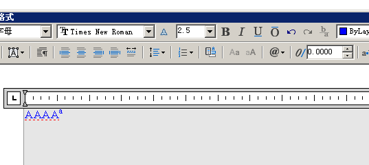

在CAD的多行文字输入幂指数如何输入?
发表于 2008-6-17 14:05:27 | 显示全部楼层 来自: 中国辽宁营口
堆叠,具体用法请自行查阅ACAD帮助文件- a: k  B, S( C5 r, y" e
5 D' o; K! Z4 L8 E& x$ N
Untitled-1.gif * l' O5 z6 b0 u- l. k8 o  \

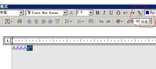

是堆叠吧“^".
