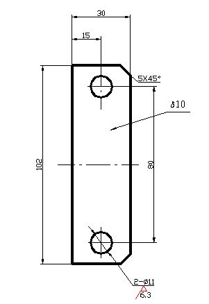

发表于 2008-6-17 14:04:13 | 显示全部楼层 来自: 中国广东梅州
先在CAD里调出线宽来呀
* l- y8 z7 R  g$ o截图的时候,把CAD里底面颜色调为白色,这样到WORD里比较好点* }; S3 ?  o. b3 ~
以下是我截的CAD的图片跟Word格式,看看,楼主对此效果感觉如何??????
1-2.rar
32.47 KB, 下载次数: 13

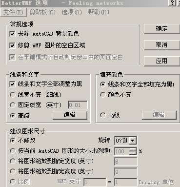

发表于 2008-6-17 20:04:42 | 显示全部楼层 来自: 中国上海
3、网上下载了个BetterWMF2007,保存为wwf格式的,问题仍然是无法实现线的粗细。看到的都是同样宽度的线性。
, K  C; a. `4 k+ _
' L0 X$ q% ^% T# `5 q+ o" ~" e/ d0 `- _8 v3 ?! X7 S/ M: a0 c* w7 c5 {
在这个软件里要设置线宽的,不知道你设置了吗?是按照颜色设置的。我用过,转换出来还是比较好的。. ]9 ^# d3 o! N9 W9 E% ~& y- Q( q7 I
4 N% L$ @$ I* A2 g1 w# W) O- l- P不用保存的啊,运行该软件后复制、粘帖到word里就是图片格式了。' C, g2 Z  Q8 Y5 h4 x* [
9 g' w1 c7 Q1 t) j
[ 本帖最后由 lhf999 于 2008-6-17 20:24 编辑 ]

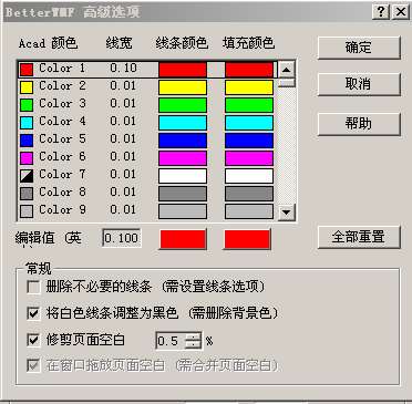

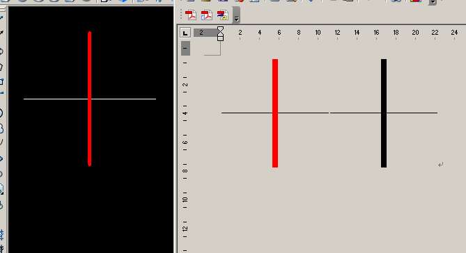

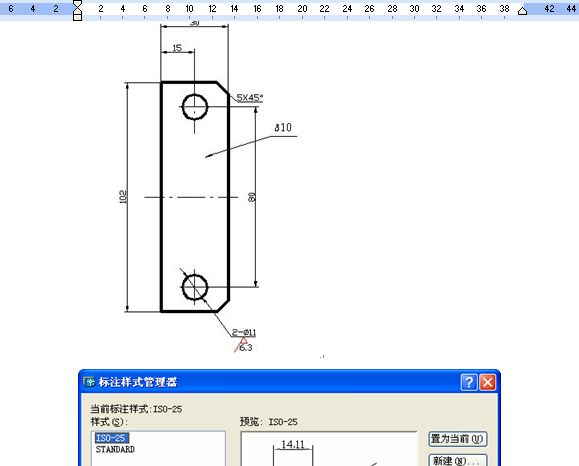

发表于 2008-6-17 20:21:32 | 显示全部楼层 来自: 中国河南郑州
BetterWMF内是可以设置线宽的,它是依靠颜色来控制线宽的,输出时可以设置为(线条和文字全部调整为黑)来黑白输出。
! s/ f+ u6 f% K" t. B 3.jpg
wsj249201 + 3 应助
