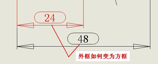

审核尺寸外框我现在是如图所示,如何设为方框型的
发表于 2008-6-17 15:35:46 | 显示全部楼层 来自: 中国广东中山
看了看,似乎没办法
发表于 2008-6-17 15:38:35 | 显示全部楼层 来自: 中国四川成都
请问lz说的是理论正确尺寸吗,在autocad的标注格式里是有加方框的选项的
发表于 2008-6-17 15:39:20 | 显示全部楼层 来自: 中国河南信阳
很有同感!可以用形位公差来带替,但是前面会多了个符号!其余也只能手绘后,修改图层,再制作成块来用了!" s* ?9 j% {& Y# F2 T. Q6 H( y
4 G1 t" ]7 h! T4 a7 E: _6 |/ _, @9 W[ 本帖最后由 chenjun521208 于 2008-6-17 15:42 编辑 ]
发表于 2008-6-17 15:46:08 | 显示全部楼层 来自: 中国广东中山
我也试了下,07和09里同样没能更改默认的

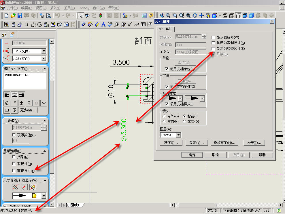

发表于 2008-6-17 16:21:43 | 显示全部楼层 来自: 中国山东威海
难道右键尺寸属性不能更改?我的SW06是可以的
 楼主| 发表于 2008-6-17 16:44:15 | 显示全部楼层 来自: 中国重庆
原帖由 che-zp 于 2008-6-17 16:21 发表 http://www.3dportal.cn/discuz/images/common/back.gif
0 W* q, Z" ^+ x' F* u6 p5 A难道右键尺寸属性不能更改?我的SW06是可以的
5 C5 A0 f& v; |: D( b你是如何做到的,请详细指点.
发表于 2008-6-17 17:35:42 | 显示全部楼层 来自: 中国山东威海
发表于 2008-6-17 17:42:50 | 显示全部楼层 来自: 中国广东中山
回复 8# 的帖子
楼上误解楼主的意思了,楼主想要改变默认的标注方式(由括号改为方框)。
发表于 2008-6-18 13:53:55 | 显示全部楼层 来自: 中国四川成都
看来,国外的软件没有照顾到中国制图标准呀。
