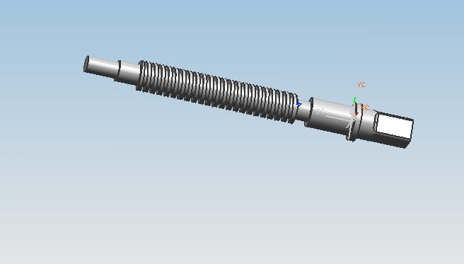

[讨论] UG中怎么画三维螺杆实体

楼主的螺杆用的梯形或矩形螺纹吧,可以先做出螺旋线,然后用“已扫描”命令就可以了,

 楼主| 发表于 2009-2-21 08:43:33 | 显示全部楼层 来自: 中国浙江温州

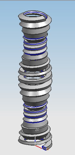

发表于 2010-11-1 15:53:44 | 显示全部楼层 来自: 中国浙江宁波
是你扫掠时候,下面有个选择矢量方向,,,,选择你的圆柱轴线就能解决你的问题。。。。。。。

螺旋线和方框画好后,从“插入”菜单栏中找“扫掠”-“已扫掠”命令,然后首先选择引导线窜1,选择螺旋线,确定后,选择引导线窜2,直接点确定,然后选择剖面线窜1,选择方框,然后选择剖面线窜2,直接点确定,后面点确定,然后有个选择“固定”,然后再选“恒定”,设定比例后就显示出来了。
