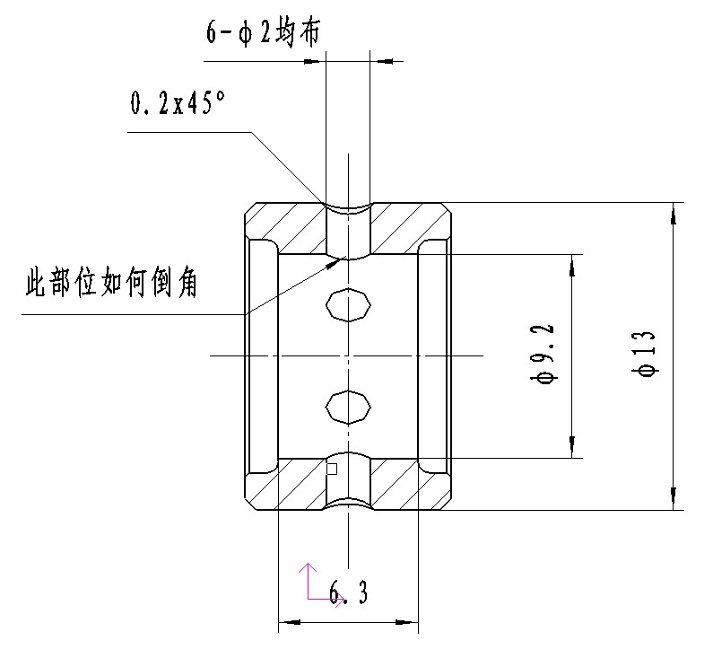

图示零件内孔倒角如何加工,谢绝链接资料链,说见手册等。

按图的意思是去掉钻孔后的毛刺,可以用内孔车刀倒角

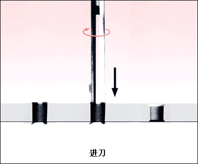

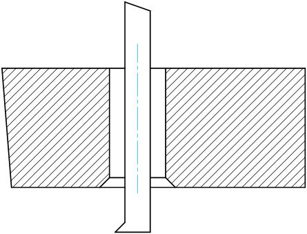

看看这个呢!

三楼的方法用过,但划伤6-2内孔;
7 \- R% B' z. d9 }二楼的内孔车刀如何在孔口倒角

三楼的方法比较好,,但成本高。
发表于 2008-6-19 09:18:00 | 显示全部楼层 来自: LAN
三楼的方法到底可不可以啊,角是如何通过孔倒出来的,我看不太懂

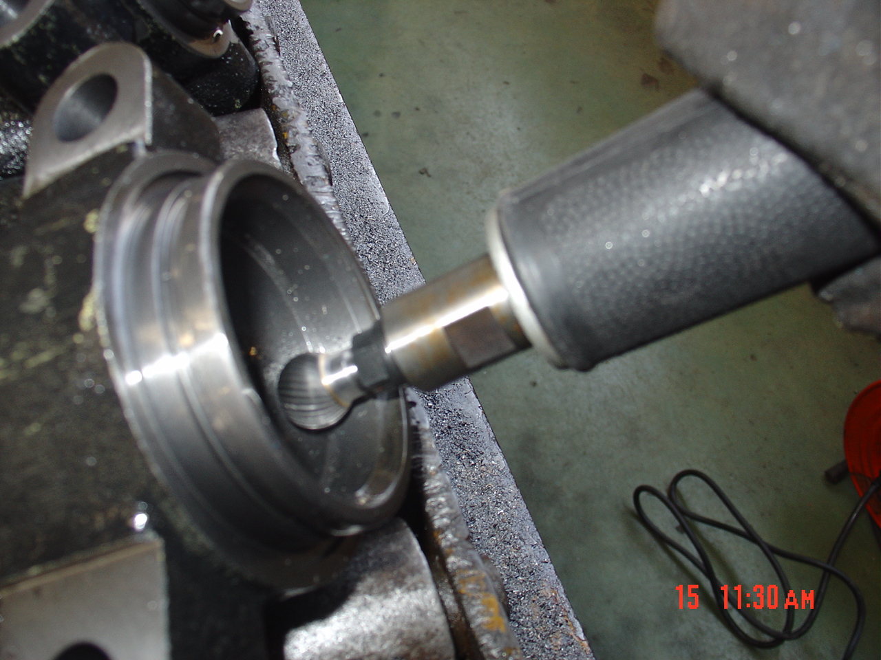

用手持球磨头就可以了,油缸油口的倒棱经常用这种方法 DSC05954.JPG 6 L5 X$ k, E8 t3 |3 B2 @3 r1 \

楼上的方法很好,又学习到了一个经验
发表于 2008-6-19 17:10:23 | 显示全部楼层 来自: 中国广东广州
九楼的方法可行,学到东西了。

谁能看出3楼的那个刀是什么原理能加工出倒角来.
发表于 2008-6-22 22:38:04 | 显示全部楼层 来自: 中国湖南衡阳
能不能说明一下该刀如何加工倒角的?好像刀侧边有一凸台有什么作用?

图中只标注了在外圆上要倒角呀,没有要求内孔方向也要倒角啊,图中的线是相贯线。如果真要倒,只有手工横向伸入进去才能倒角。

3楼介绍的方法能不能详细的介绍一下?这个倒角确实有点忙烦,还望高人指点。

通过材料的弹性闭合实现通孔倒角。正反两面可以一次性倒角,特别合适批量生产,可以节余人力与物力。

3、9、14楼的方法值得怀疑,因为孔只有2mm.
