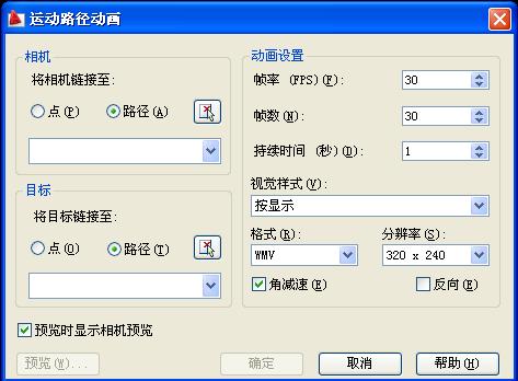

在AutoCAD高版本中就有。. l5 n% \& P* P+ u! s1 y7 b# K
7 q9 s9 I- l6 Z! d- s
这个在“视图”-“运动路径动画”然后弹出以下窗口。$ ~% q' G- o6 F6 u) i
未命名1.jpg * f! i7 o, K$ {( a
3 ?" |5 {' B4 M, N% z/ e使用运动路径动画(例如模型的三维动画穿越漫游)可以向技术客户和非技术客户形象地演示模型。可以录制和回放导航过程,以动态传达设计意图。
  `4 X# j; L9 o8 g' `- q# `2 V- P9 V  j4 Q; A) V' d5 a
设置运动路径动画时,可以执行以下操作: ) x2 n4 L# c7 U0 u  R- J1 j
% b8 o0 S& G+ z$ L% D
  • 指定起始点或路径
  • 指定目标点或路径
  • 预览当前相机和路径关系
  • 调整动画设置
  • 录制动画

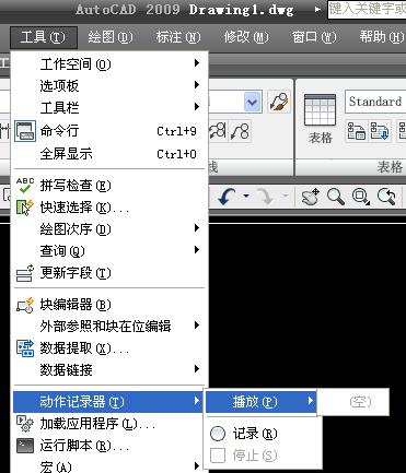

还有一个就是动作记录器。如下图。2 A, x% @7 S# y. C- u8 ~
这个也就是记录画你画图的步骤还有命令的使用等。

发表于 2008-7-14 08:37:36 | 显示全部楼层 来自: 中国辽宁鞍山
动作记录器只在2009中有这个功能,在2008中都没有,不知唐昕晨版主采用的是什么软件作为记录用???
