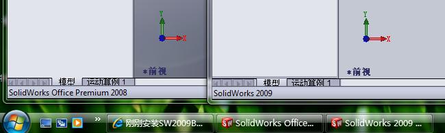

1.SW2008与SW2009B1在vista sp1可以共存,这是一个好的开端,怀旧、猎奇两不误。

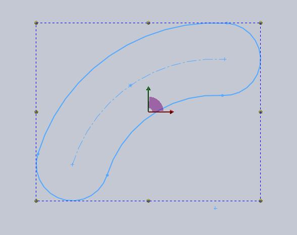

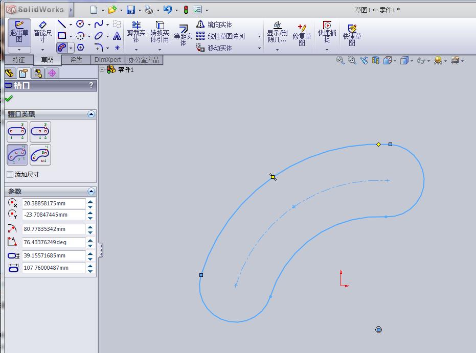

. r" k" C  l! J4 t  |8 u2.草图增加了一个腰形图的快捷参数画发。& Q" q6 ~6 {1 e2 B7 x" B$ O# |$ B

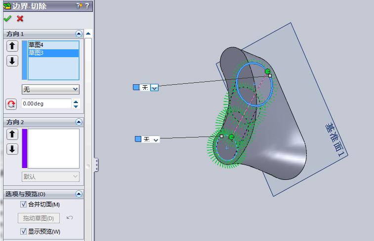

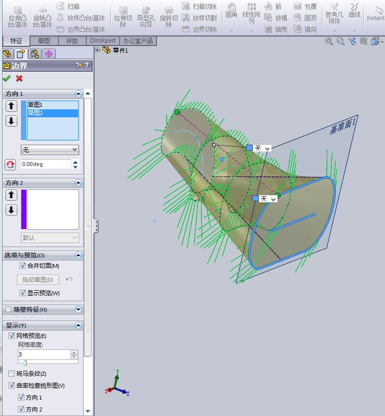

4.特征增加“边界凸台/基体”功能,使放样更柔和,曲率更圆滑。
+ e$ w: \6 D  _- Y3 l  }, t5.特征增加“边界切除”功能。

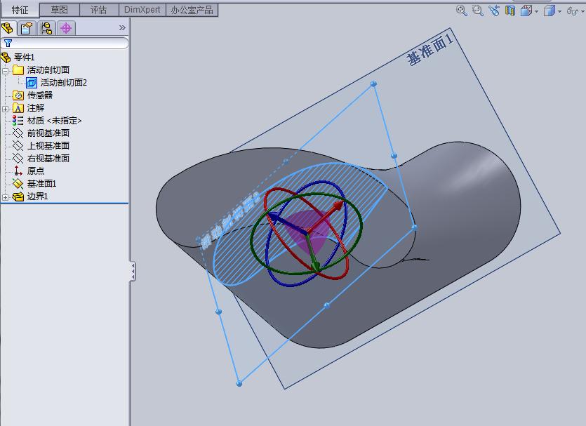

0 R. h- U- W5 @0 D( [1 Q0 w9 u( ]7.参考几何体新增“活动基准面”。该功能使基准面空间定义自由化,属重大改进。

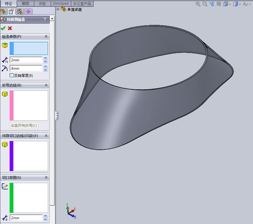

3 s# q1 I# N( \, b8.钣金新增“转换到钣金”。该功能使实体建模形成的薄件迅速转为钣金件成为可能,属重大改进。/ |9 m) y2 t- z3 \1 E9 t# o

4.增加“边界台阶”功能
4.增加“边界台阶”功能
5.特征增加“边界切除”功能。
5.特征增加“边界切除”功能。

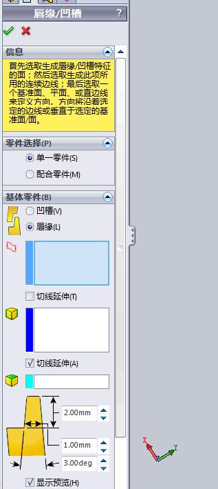

6.扣合特征增加一项“唇缘/凹槽”功能。

2,3里槽口草图功能很实用哦,很棒。

发表于 2008-6-19 13:10:36 | 显示全部楼层 来自: 中国山东济宁
我也来几下子
我也来几下子
草图腰形图
草图腰形图
