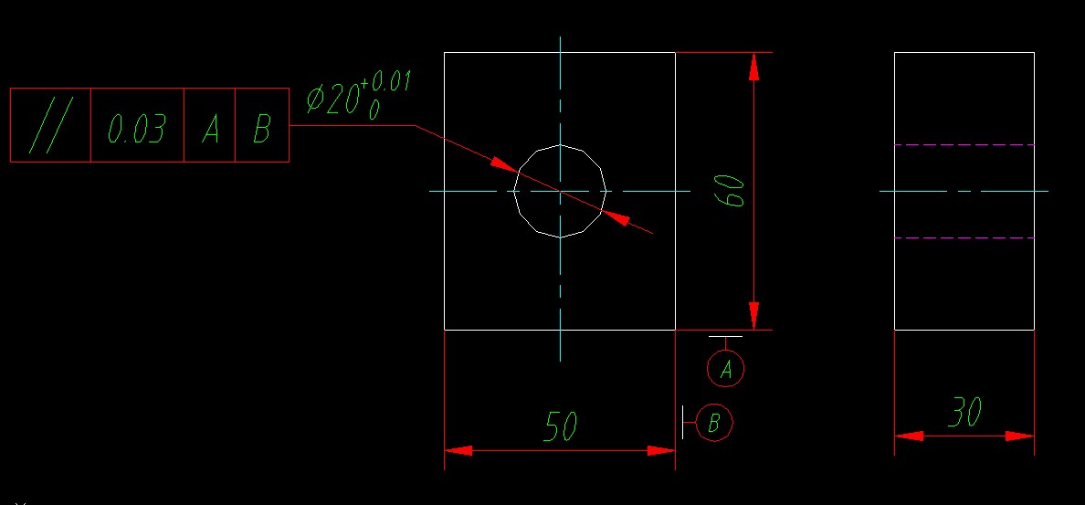

看看这个标注,有问题吗?

这样要求的标注是可以的。在一般情况下形位公差值应小于尺寸公差值,这里是位置公差值大于尺寸公差值,根据使用要求这样的标注是可以的。

发表于 2008-6-17 17:51:36 | 显示全部楼层 来自: 中国江苏常州
我觉得把平行度改为位置度可能更好

好像平行度没有这样的表达# e" ]9 g' n' D5 J$ |
本人查阅了好多资料,除了位置度有用两个独立基准的,其他形位公差都没有使用两个基准
8 @: h. A/ Q! F象2楼所说的,可以改为位置度公差,1 i$ h# G; I' f9 Y4 @9 f
或者平行度分别标注

发表于 2008-6-18 08:13:27 | 显示全部楼层 来自: 中国河北石家庄

如果标注位置度,就应该是直径值,而标平行度,就只对这两个方向有要求。

发表于 2008-6-18 09:17:56 | 显示全部楼层 来自: 中国江苏常州
这个(除了公差值)是完全正确的
9 z- i6 E& i0 U3 k8 ?( l公差带是个正方形。

: j, D* l0 T9 {$ w1 f) d  平行度可以这样标注,不过使用位置度可以更让人容易看懂理解。

平行度表示零件上被测实际要素相对于基准保持等距离的状况。
( q9 k; _6 K  e  {, ?3 V也就是通常所说的保持平行的程度。 - O& G; {6 ]: Y7 d1 ^1 m
平行度公差是被测要素的实际方向,与基准相平行的理想方向之间所允许的最大变动量。
+ P9 q7 {/ @0 Y$ L7 P用以限制被测实际要素偏离平行方向所允许的变动范围。 2 D# N+ q* E! s5 D$ o
平面度公差带只有一种,即由两个平行平面组成的区域,该区域的宽度即为要求的公差值.
' d7 @! |3 n3 W" g# V5 J3 p3 S2 F; z  C6 k0 D# F
感觉用平面度来限制两个方向的变动范围不如直接标注位置度

如果要求高的话是不是加上一个垂直度更好一些

是否有相关范例?比如标准或者权威书籍

这种标注是完全没有问题的,只是不是中国人的习惯而已,我在老外的图纸上见过这样的画法,清楚的表达了孔轴心线必须和两个平面的平行度在0.03范围内!

这种标注,标准化审查通不过,
+ j. I( J& \: X( N. L7 w- {因为没有范例或标准进行佐证

应该没有什么问题吧,看每个人的习惯而已。
