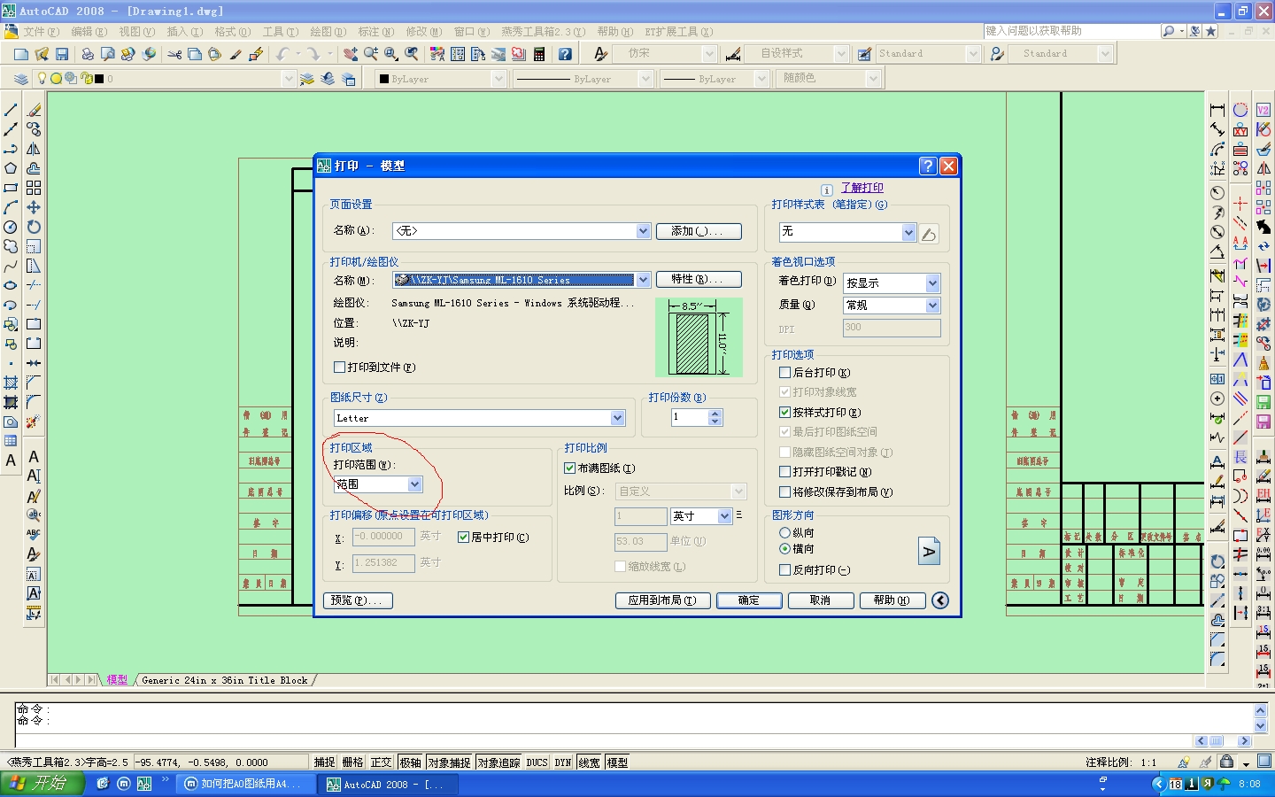

画图的时候,画成了A0的图纸,打印的时候才发现不好打印,想问下,如何进行最简单的修改,才可以把图在A3或A4纸上完全打印出来??

发表于 2008-6-18 08:11:22 | 显示全部楼层 来自: 中国浙江温州
打印时选择窗口打印,选中所要打印的部分就可; m. i# r( V9 ]$ F

发表于 2008-6-18 09:01:44 | 显示全部楼层 来自: 中国山东青岛
如果是图是1:1画的,需要按比例打印,把A0图框先换成A4或A3,将A4或A3图框按倍数放大。再打印。估计打印出来图上的内容不容易看清楚!9 D6 S, ?. t- r) l/ x% `* J7 o

回复 1# 的帖子
楼主如果光是想把A0大小的图打在A3上,那很简单,只要打印时选择A3或A4纸幅即可。3 ?" A" y* F- r, U: g

发表于 2008-6-18 13:39:25 | 显示全部楼层 来自: 中国辽宁大连
楼主应再提示一下,是图纸内容本身并不复杂,也不大,只是画的比例不对,套用了A0图框.还是图纸内容复杂,尺寸很大,必须用A0图框.若是前者按比例缩小,重新设定标注样式.后者,打印时,设定好图纸尺寸如A3,选择按图纸空间缩放,就可完全打印到A3幅面内,至于比例,把一个A0图纸出到A3上,还谈什么比例,不过除了有些细节看不清外,大部分还是很清楚的.
发表于 2008-6-18 13:44:02 | 显示全部楼层 来自: 中国河北石家庄
打印时选择适合到A4幅面就可以了,我们经常这么干,不过只适合于比较简单的图纸。还有建筑方面的图一般也这么干。
发表于 2008-6-19 19:42:02 | 显示全部楼层 来自: 中国广东广州
如果真要这样打印,我一般会将A4的图框放大到A0的图框大小,比例自己算,然后用窗选方式打印。  m3 n8 B- s  t+ K. t
除非简单的图,否则打印出来也看不清。

发表于 2008-6-22 11:37:02 | 显示全部楼层 来自: 中国山东泰安
我采取的办法是,用细线把图分成A4大小的若干块,依次序分别窗选,把打印的边距设小,出图后粘在一起,如果有尺寸很重要,在分割线上,可以两边互相让一点粘接位置再粘贴。
