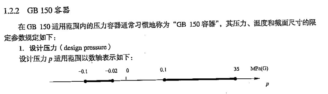

某台设备的设计压力为-0.2MPa(负0.2),是否在GB150的适用范围内?按《压力容器设计工程数培训教材》(如下图)所说低于-0.1MPa 的容器不在GB150适用范围内,但查GB150第1页也没这么讲!; M6 S9 m! R/ M1 A' B2 H( S

 楼主| 发表于 2008-6-19 11:40:45 | 显示全部楼层 来自: 中国辽宁大连
回复 3# 的帖子

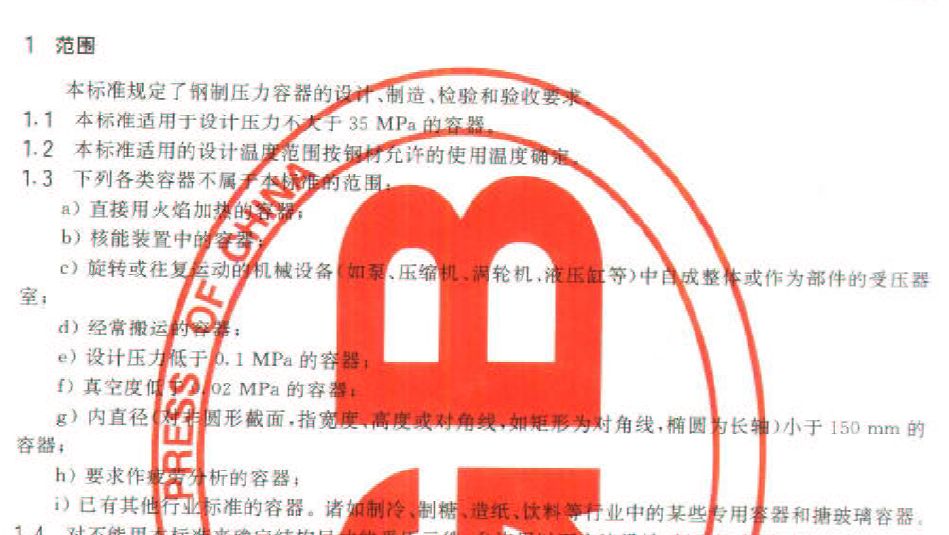

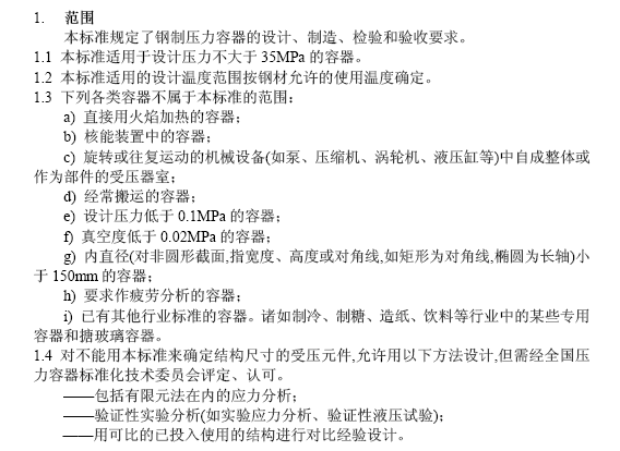

那你的意思设计压力小于35MPa  的都在GB150范围内(除e,f 条),那上面的截图04,怎么解释?
发表于 2008-6-19 21:21:15 | 显示全部楼层 来自: 中国上海
那就烦请楼主告诉我什么地方用到设计压力-0.15mpa吧: b( z  b# h0 Y- R) W
提醒,千万不要把计算压力和设计压力搞混淆哦!+ y" [1 r$ h& Y4 {* F: _  v5 o
截图04表达的就是GB150的设计范围,这有什么解释的???
. x- [3 d5 a0 M! l( Z: i+ n1 t估计连e,f条是啥意思都没懂
发表于 2008-6-20 09:34:35 | 显示全部楼层 来自: 美国
设计压力为-0.2MPa已高于1.3 f)的0.02MPa,可在GB150的适用范围。
 楼主| 发表于 2008-6-20 11:08:27 | 显示全部楼层 来自: 中国辽宁大连
回复 6# 的帖子
不好意思,搞错了,我把设计压力与计算压力搞混了,设计压力不可能低于-0.1MPa.
