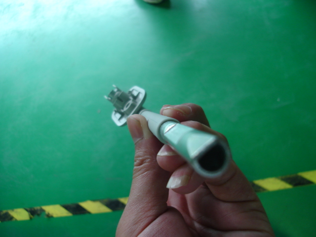

 楼主| 发表于 2008-6-23 09:37:16 | 显示全部楼层 来自: 中国江苏苏州
附上照片参照,除锈工作在铁管断料后!
发表于 2008-6-23 15:21:27 | 显示全部楼层 来自: 中国江苏无锡
用硫酸清洗!!!
 楼主| 发表于 2008-6-23 16:50:33 | 显示全部楼层 来自: 中国江苏苏州
谢谢,不知腐蚀是否会太厉害!注塑层厚会变化?
发表于 2008-6-23 16:57:12 | 显示全部楼层 来自: 中国天津
先用铁刷子刷刷里面,然后用酸洗液比较合适吧
发表于 2008-6-23 21:39:22 | 显示全部楼层 来自: 中国江苏苏州
超声波清洗,可以选用中性清洗剂PH=6-9
