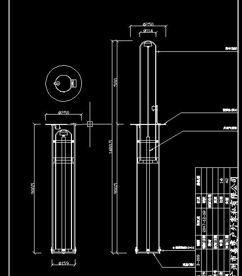

发表于 2008-6-18 09:55:35 | 显示全部楼层 |阅读模式 来自: 中国广东广州
大家好,现在有一半自动升降路柱的基本设计图,但是做出来的产品还是存在许多问题,最近老板也是要得急,本人实在是无能为力了,所以想请大家帮帮我,希望能够得到高手的指点!!7 l5 }& v4 ^! I; o5 P) ]
原理:是利用气弹簧来做的.; h- I6 x6 e: D8 O; [5 J; N
问题如下:
# i, B. q' z8 W  I, t! r1,该路柱由于下半部分是埋在地下的,所以要达到维修方面,取出自如的效果.我设计的是在底部以螺丝加个盖来固定,但是老板说不行,不知道还有没有什么别的方法?& U$ a# Z# g3 q, j$ `. z5 |
) |# N/ O* R% t. {& c& H: M* R  E
2,该路柱在升降过程中,会有点旋转,以至于与上盖的自动锁对不上,不知道怎么使其在上升的过程中不转动.
* _4 i  Y" |# T* I6 X9 g" Q5 v+ w, P9 s; I
3.在这个个路柱不使用的时候,应该怎么样封闭上盖,并且能够防止雨水,泥沙等进入柱体内,而且又不影响到使用时打开这个上盖., z( o+ U  J. s% C! O& h
源文件在下面,还请各位高手帮帮我,在此,小弟感激不尽.0 V: i; j$ v+ M# l& n* B1 D
希望能够得到高手的意见,我QQ503948616!!
, ?( A8 `: K2 Z& R随时在线等待着你的宝贵意见!!

发表于 2008-6-18 11:00:41 | 显示全部楼层 来自: 中国山西太原
1    φ159×6mm无缝管在地平面处焊法兰,与地平处预埋板还是用螺栓联接,拆下就方便了,在深处用螺栓联接当然较困难。9 X9 |% U/ q5 B* r
2  为了使φ114无缝管上升时不旋转,在φ114管外壁上用埋头螺栓固定一导向键,在φ159管内壁上焊两条挡板挡导向键,挡板的高度12--14mm就行了(小于二管间隙),二挡板可点焊固定。
- |. U6 j( }: p, j8 s4 e) E3  顶柱部分落回φ159管中后,上面作一个保护罩,用螺栓固定在φ159管上口法兰上,用顶柱时卸掉,不用时罩上。

 楼主| 发表于 2008-6-18 17:21:25 | 显示全部楼层 来自: 中国广东广州

 楼主| 发表于 2008-6-18 17:27:01 | 显示全部楼层 来自: 中国广东广州
3  顶柱部分落回φ159管中后,上面作一个保护罩,用螺栓固定在φ159管上口法兰上,用顶柱时卸掉,不用时罩上。5 F) @( o' n0 a' u
1 P- n( O8 @+ p/ p/ [
) c8 @% h; F$ L5 O如果不用时罩上去不是与地平面不平了,就会突出一个小顶,这样就不行啊!!
 楼主| 发表于 2008-6-18 18:09:44 | 显示全部楼层 来自: 中国广东广州
在深处用螺栓联接当然较困难。( E9 g, x3 y- P* e0 [* y( E' ~) {
5 X; E6 Q7 B/ y9 O0 U
$ W; @" X! \2 k8 q& l2 J我之前在深处的底板是直接焊死的,这样一来,就两头都出不来了,不方便维修,所以不知道埋在下面的以什么样的方式封闭才比较合理,还请指点!!
发表于 2008-6-18 20:00:21 | 显示全部楼层 来自: 中国黑龙江佳木斯
回复5#5 l7 i$ @5 O. X& j1 B2 C
1.既然地坪下面做坑,那么不差一个罩子的坑台吧。
- O! _( h1 G. t! p7 e4 A2.从图上看出罩子可以是一个平法兰盲板。
: i$ @$ j+ Y; [0 G, F回复6#
% o! `  U9 ^' F/ @6 a2 z“φ159×6mm无缝管在地平面处焊法兰,与地平处预埋板还是用螺栓联接,拆下就方便了.......”。
' W. H+ L. ~) N& s5 o& x; [' I+ _其意图是整体吊出后进行维修。什么方式方便就用什么方式好了。搞个200盲法兰也可以吗。
