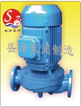

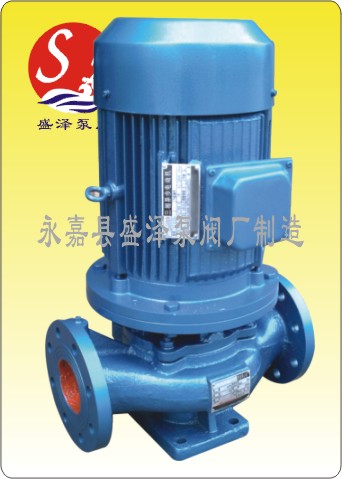

管道泵是一种立式泵,它可以安装在管路中而得名,它结构紧凑,可缩短管线,节省占地面积。实际上它的结构就是离心泵,性能与卧式离心泵一样。小型的管道泵可以不用基础安装有管路中,较大的管道泵(见图)安在基础上再与管道连接。% H# ^+ {; Q  f; K
