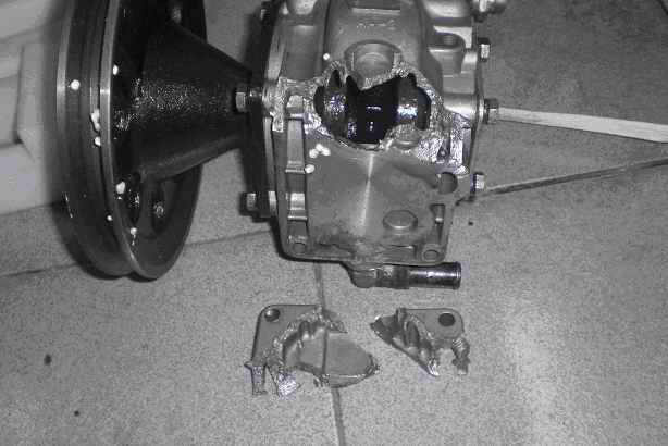

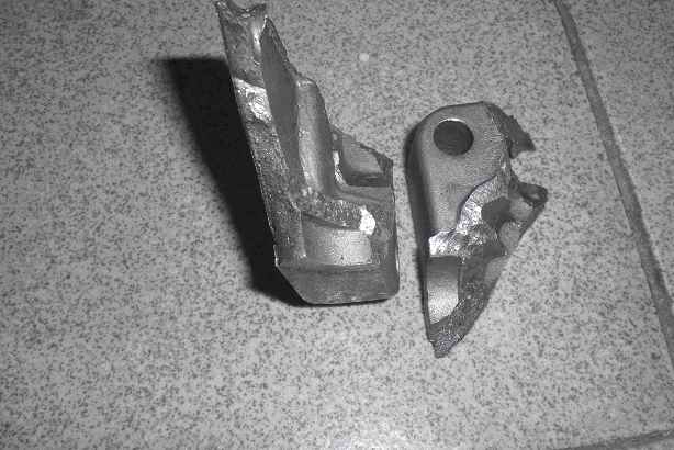

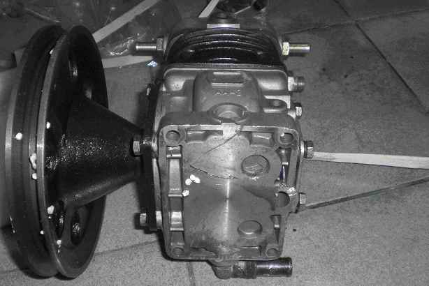

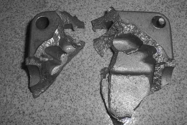

请高手指点下铝合金铸件断裂的原因( H  V$ K) [+ V( l" n) t- ]
. I9 q: d( H/ ?6 P0 O: ~$ Z 裁剪2.jpg
; q9 d$ p0 U/ \: ~7 d) Q 裁剪.jpg
* ?8 h4 ~! n* N. n3 f$ H* o, |; [8 F
: w6 z2 c) j- V$ {! M( y7 \ 裁剪1.jpg
  N* M: I0 s6 u5 \4 M/ R, ^7 u, g

很象是被强烈碰撞后的效果。
发表于 2008-6-18 14:46:07 | 显示全部楼层 来自: 中国山西忻州
工件结构设计、铸造工艺和热处理工艺问题。
 楼主| 发表于 2008-6-19 21:37:25 | 显示全部楼层 来自: 中国江苏南京
自己顶一下,还有高手详细分析下原因啊?
发表于 2008-6-21 18:40:38 | 显示全部楼层 来自: 中国安徽芜湖
我看象底座裂纹,搂住你能把这个产品的使用时间能否明确一下,最好把图样发上来。
发表于 2011-10-28 10:20:43 | 显示全部楼层 来自: 中国河北秦皇岛
我怎么感觉像浇不足啊?
