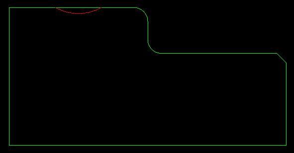

想图示中的红色圆弧应怎样生成其加工轨迹?

看你的图应该是数控车吧?你不说清楚别人怎么帮你啊

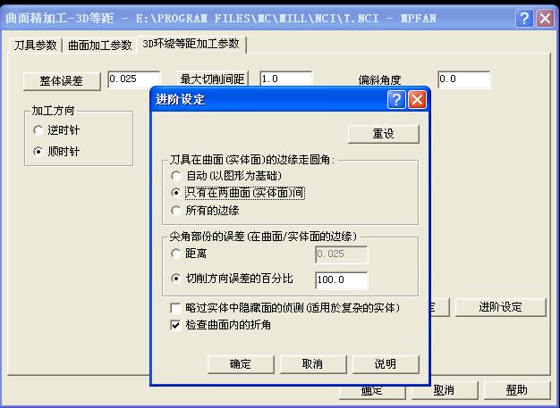

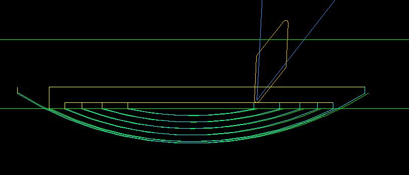

发表于 2008-6-21 22:37:48 | 显示全部楼层 来自: 中国广东汕头
就这图看凹球面吧。我以精加工为例1 U  Z; C" B: g* k( ~
步骤“刀具路径”-“曲面加工”-“精加工”-“O3D等距加工”(有些汉化是显示等矩环切吧还是)。
! v+ T+ C7 [- m5 e然后选择加工曲面。
: k! e( H# Y2 X% _% }. T& E2 [再弹出的对话框中设置进阶设定如图。

下次说清楚一点,是铣削还是车削
