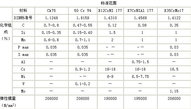

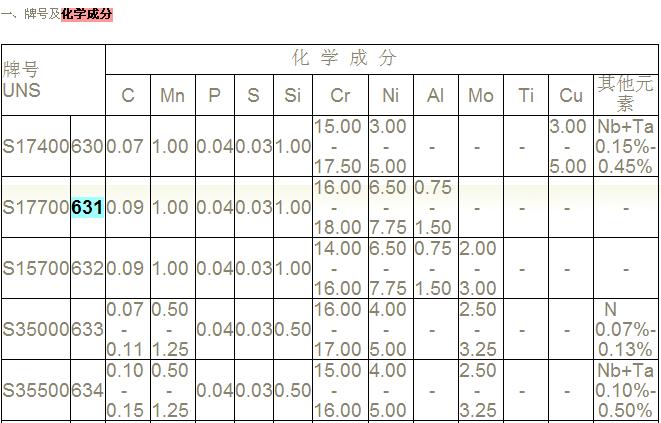

帮忙提供下,我想对照下,
6 M* `4 ]2 A9 i/ y+ K# R) ~另了解下其磁性和防腐蚀(盐雾时间)对比

631.rar
58.33 KB, 下载次数: 12
1.4568.rar
218.96 KB, 下载次数: 11
1135026 + 3 应助
