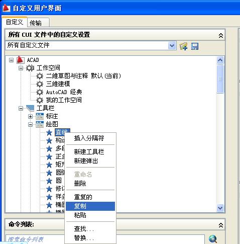

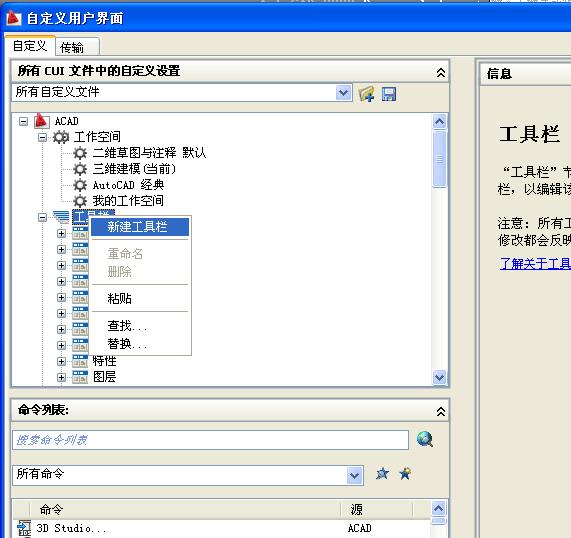

单击“视图”-“工具栏”
) G# ?* T) [5 L3 W, u然后如图在“工具栏”上点右键新建工具栏。  d$ H7 N. F1 }- }- `/ p
未命名.jpg 0 [' G! s) S( ]% n: c. d
新建好后找到其它想要自定义的命令点右键复制。
7 {( D: z, r/ B; A, C- _* S; y/ \( A 未命名1.jpg ( g4 d9 Y4 _+ K7 |: q" J% d

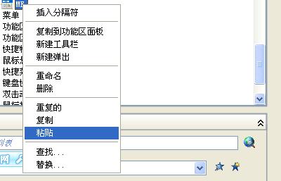

复制后再单击新建的那个工具栏上进行右键粘贴。
