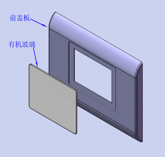

具体要求:
) a8 B- y) }; }. c& o4 i0 A1)有机玻璃与前盖板(ABS)采用粘接工艺。有机玻璃必须必前盖板紧密结合,以达IP54防水性。% [7 [; V# G5 K" u, J
2)这种粘接会不会因为时间长久而脱开而没法防水。
6 w: u1 {% b$ P( e5 V3)有机玻璃的背面有丝印的文字。会不会因为粘接剂的使文字变模糊+ a0 Q# f( I9 C, J
这种结构合理不?

1  这种有机玻璃粘接工艺,可简化安装结构,有较好的密封效果。但它只能用于不需打开的窗口。3 F9 @# p: R, f6 F
2  粘接剂时间长了也会老化而失去粘接作用,不过这不要紧,到时候进行一下清理重新粘接就是了。
$ A+ J/ [2 k/ J3 `! C$ {  ~! w3  粘接是在四周边上,这些地方不要印文字(若文字有用的话)就行了。日常可以看到很多这种结构,存在就是合理的。

不知无影胶对文字会会有腐蚀。

ip54的要求记得不大清楚了,靠率结构上不一定用胶粘,可采用一下方式:+ Q8 ]9 k' [1 E2 ]1 T+ _! P( }
1,用超声波焊接,但最少有一个零件要做超声线,模具要调整,密封应没问题。3 L: O5 T" a) @9 w; d
2,做多点卡扣机构,周边做密封圈,但亚克力要是板料无法实现。
$ A& D, I, c6 v4 ?3,用防水双面胶粘,可以咨询3M供应商选择具体牌号。3 j5 W5 P+ r7 Z+ }5 i% [/ i; m
。。。。。。。。。。。就算用胶粘接也要考虑粘接和丝印工艺。
4 y2 P; b" C- t建议亚克力窗选择IMD,手机显示窗常用的方式,批量大的话,价格也很便宜。

应该没什么问题。就是操作要细致。
