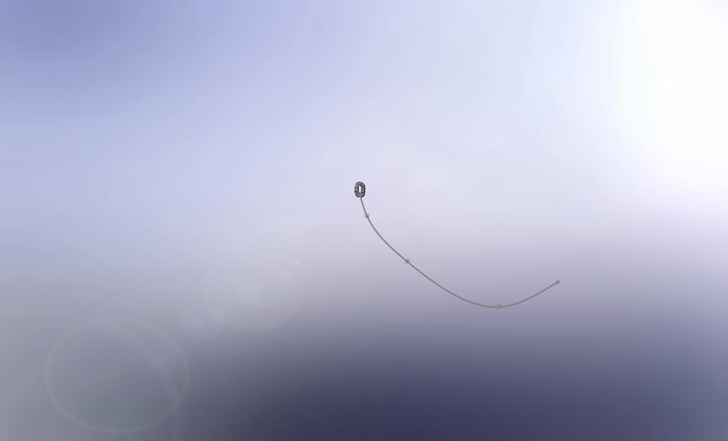

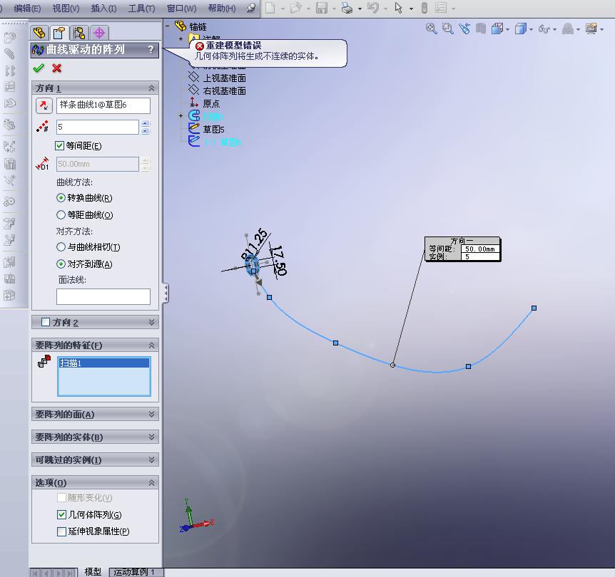

我做线性阵列后为什么特征不显示呢?也没提示错误呢5 y! l( Z) t( S8 W  I- l: K+ b% F

是不是选错了特征对象

看你的图片应该是用“曲线阵列”才是吧,家里只装了07的,没法打开你08的图。

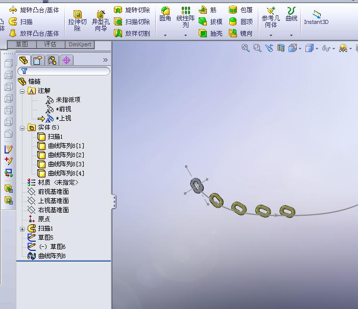

把扫描特征下面的合并实体选项前面的对勾去掉,然后再用几何体阵列就可以了,如下图所示:

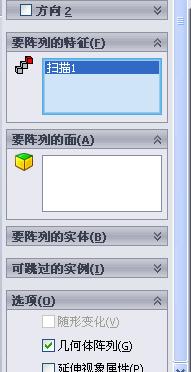

按照你的说明我还是做的不对呀,你的曲线整列里面选项下有2项内容,我的为什么是3项! J# t; [9 O' X* K7 V+ N# ]6 l

你这个特征是怎么出来的?

你选的是阵列特征,应该是阵列实体才是

# h2 u* V+ m# ~8 o7 w5 Q1 m前面的合并特征选项去掉后,应选几何体阵列,而不是特征阵列,我看你图中选的还是几何体!

这些是你几何体阵列之后而生成的实体,说明每个都是单个的实体!

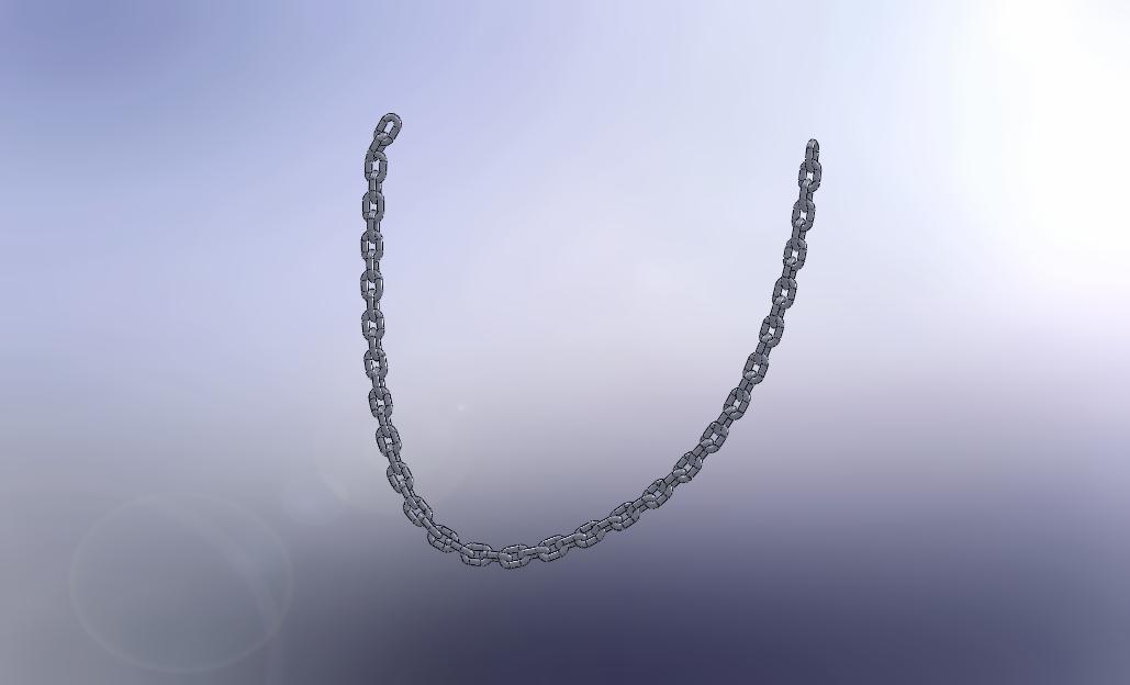

这是我做的

楼上做的太棒了.good

谢谢夸奖,这都是楼上的各位朋友的帮忙的结果,没有大家的指导,我也不会做

不知道为什么选择阵列特征时会隐藏新生成的特征
