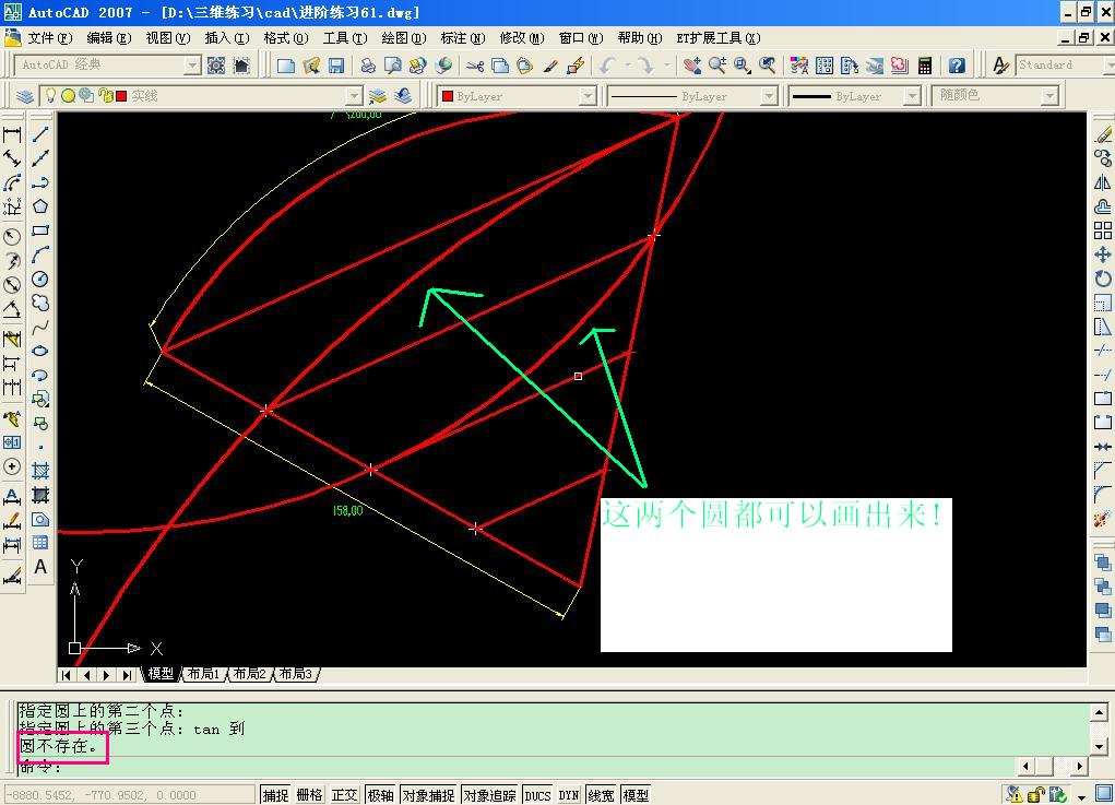

[已解决] 3点画圆画不出来
发表于 2008-6-18 16:19:44 | 显示全部楼层 |阅读模式 来自: 中国广东深圳
请高手看看,不知道自身问题,还是软件问题!% N* }+ p* l  f( a. U# a
7 j! b& i% ^6 O# A% L$ f
[ 本帖最后由 fanshu 于 2008-6-18 22:01 编辑 ]

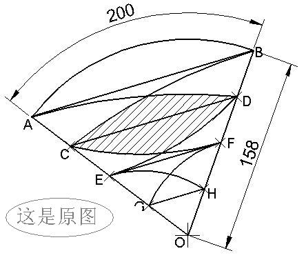

 楼主| 发表于 2008-6-18 16:20:32 | 显示全部楼层 来自: 中国广东深圳
这是原图~~~~~

第三点在哪
你能告诉我第三点在哪吗,我试试能不能给你解答?

看不懂你要画的圆同过哪3点````假如3点在一条直线上```那肯定是画不出来的 titter

发表于 2008-6-18 19:45:45 | 显示全部楼层 来自: 中国江苏南京
还有三点不在同一平面也会画圆不出来
发表于 2008-6-18 21:10:19 | 显示全部楼层 来自: 中国河南郑州
应该先画出辅助线,第三点捕捉垂足方式选中它。
woaishuijia + 3 技术讨论
 楼主| 发表于 2008-6-18 22:00:26 | 显示全部楼层 来自: 中国广东深圳
楼上的老师能图解一下吗?谢谢

发表于 2008-6-19 09:03:53 | 显示全部楼层 来自: 中国吉林吉林市
楼上各位有时间多做几遍,看看会发生什么问题。
% `8 r" c9 j0 l* V我用的AutoCAD2008,, J& V( i2 h; i1 |( b
第一次做非常顺利,后来又做了几次,却发现不是百分之百的成功,莫名其妙地出现了圆不存在的提示。" G4 t, I9 y3 L" ?
把这个图形再随便转个方向,接着做,有的时候就能做出,没发现什么规律,
+ G8 y# n/ L& `  P是不是属于各别软件版本有问题。

发表于 2008-6-20 10:03:04 | 显示全部楼层 来自: 中国台湾
經過反覆推敲繪製之後1 R: U* V6 X6 [. w4 L1 L7 K* F/ q( P
這一個題目是用6 f( y5 i3 `. v# f
\繪圖\弧\起點、終點、方向(此方向為切線方向)  劃出來的
8 ?1 u$ }; S$ q9 Q2 R) Z; T而且原題條件不足) I. @: G3 t- ^4 H8 v7 I
我參考了* G# j5 G: X- }) }, o" U
进阶级练习题62其中的資料167.6523
; w8 {2 J. y: s$ D9 |+ m我粗略製作一個練習檔
7 _4 W  h# t, y. B: X提供先進們指教
