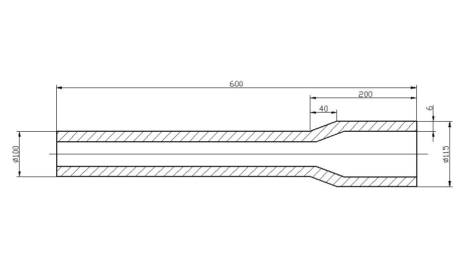

变径钢管是怎么赶出来的?
' g/ z4 \$ l6 k1 R我有一个壁厚是6的钢管,从直径100变到115# b! q; Y& w! h1 s0 j, L
不知道谁如何加工出来的?
5 v% W2 Z, i- s( Y请大家帮帮忙!

发表于 2008-6-18 17:17:28 | 显示全部楼层 来自: 中国江苏常州
说的不太清楚,是不是扩口啊
 楼主| 发表于 2008-6-18 17:49:44 | 显示全部楼层 来自: 中国山东淄博
工件总长是600在400处变径!
* {& `/ C: o3 r, G这种工件是不是叫做同心异径管?

 楼主| 发表于 2008-6-19 10:08:39 | 显示全部楼层 来自: 中国山东淄博
能焊就好了!现在是不能焊!
- _+ Q, _- N& l, p( K4 Q要承受15吨的压力!

发表于 2008-6-20 15:17:11 | 显示全部楼层 来自: 中国北京
用滚碾扩孔可以加工。

发表于 2008-6-21 10:54:50 | 显示全部楼层 来自: 中国江苏苏州
扩孔后直径变大,壁厚变薄,15吨,能承受吗?

 楼主| 发表于 2008-6-21 12:12:53 | 显示全部楼层 来自: 中国山东淄博
我这里有样品!
6 Q5 Q, z( M: m+ \2 _4 E6 E不住铸造的!
, ?- P8 x, \* L7 T/ H# q  M好像是焊管!
* U, w6 t* ~; u3 t$ G9 a不过焊缝很整齐!只能看到一道焊印!

发表于 2009-1-20 13:07:35 | 显示全部楼层 来自: 中国山东青岛
用115的管子,加热然后缩颈就可以。扩是不行的,壁厚就小了。9 k* a  T) Z" P- V" \: {* U7 ?
缩完之后,做一下加工,很多做冷拔的工厂应该可以做。你可以联系一下。- C" Z8 O; u) u9 X# m
缩完之后,可能需要加工一下,因为内部容易出现挤压的痕迹。
  N2 k! G. T# H7 @4 ?* u# J  b5 k+ y
估计要重新做模具,你如果量大的话可以这样做,如果量不大,建议直接用厚壁管子加工出来。
