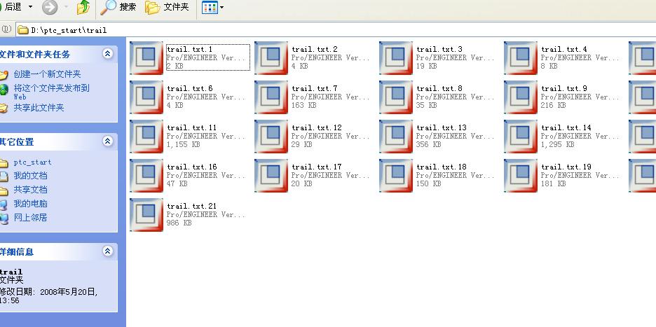

你可以在论坛里找关于这个文件的作用,我是吧这些trail。txt放在一个固定的文件夹里的,这样就方便定时清理了
发表于 2008-6-19 06:56:29 | 显示全部楼层 来自: 中国浙江舟山
如楼上所说,在config里添加路径trail_dir D:\ptc_start\\trail,可以自定路径
