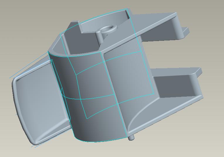

请名位指点这个从什么地方下手比较好分,我分了几天就是分不出来!

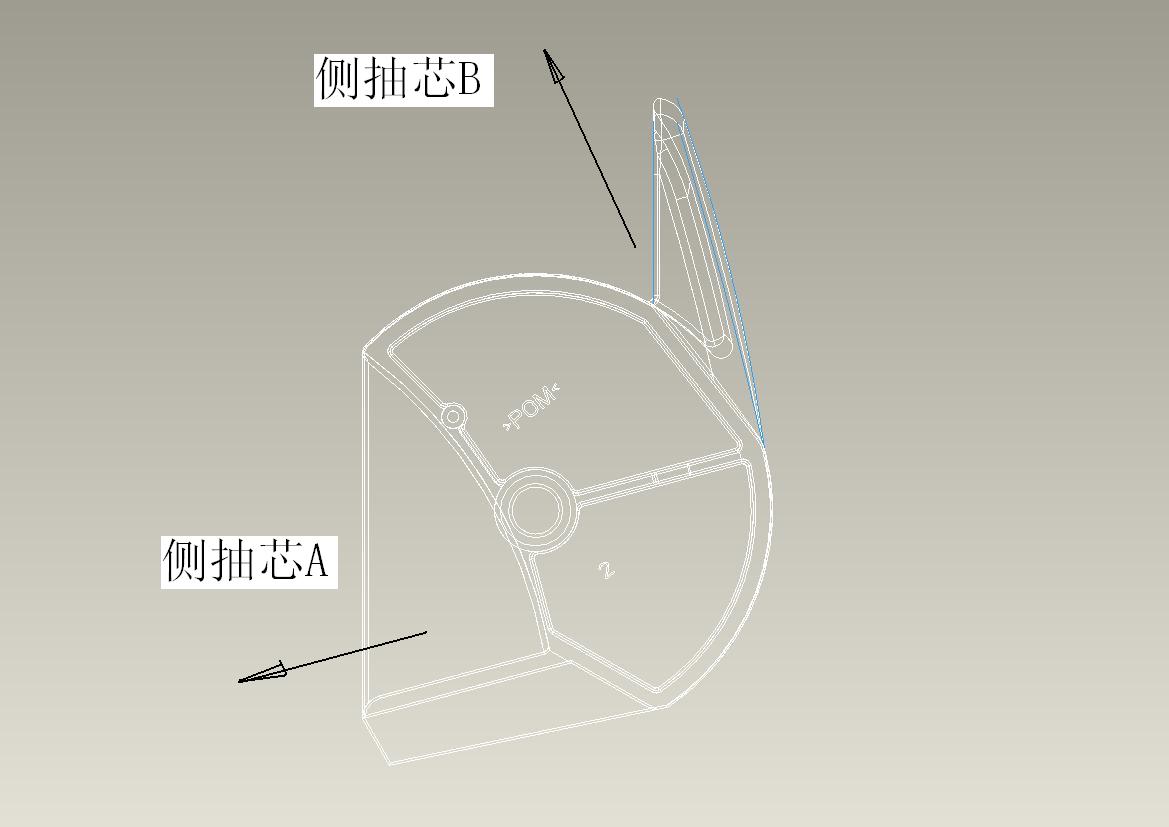

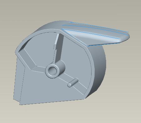

发表于 2008-6-22 00:40:37 | 显示全部楼层 来自: 中国云南昆明
看了半天,最好能够改零件结构,如实在不能改我觉得这样分应该会好一点(相对的),但也有些问题。
# Z+ t0 x. `" a因为不知道具体用途和要求,仅供参考!

 楼主| 发表于 2008-6-28 13:21:37 | 显示全部楼层 来自: 中国广西北海
感激,让我试试吧!我这个零件可能也有问题!
发表于 2008-6-28 14:10:06 | 显示全部楼层 来自: 中国上海
阿帕奇真好,耳朵和圆柱体那样连着是有倒扣了

原帖由 daiy3648 于 2008-6-22 00:40 发表 http://www.3dportal.cn/discuz/images/common/back.gif
4 L6 N% N0 a3 t9 E- _8 R* x2 Y看了半天,最好能够改零件结构,如实在不能改我觉得这样分应该会好一点(相对的),但也有些问题。
) y# o& D& ~9 v4 E. x# l2 A( t因为不知道具体用途和要求,仅供参考!
  Z5 x7 p4 y* p3 u; ^4 \2 {5 Z
# y+ o$ @+ Z- M- |" m
. V6 M: G9 D) V9 ~* K0 n1 t$ j同意daiy3648的看法。
