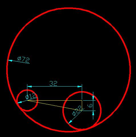

如何作一个圆的两个内切圆?
4 e- C* M6 y% `5 q在一个直径是72的圆里作两个圆与之相切,这两个圆的直径分别为12和22,圆心水平距离为32,垂直距离为6。
8 k9 j0 M  T& G5 n谁能帮忙讲一下,谢谢~~
发表于 2008-6-19 00:06:22 | 显示全部楼层 来自: 中国台湾
这是您要的结果吗?

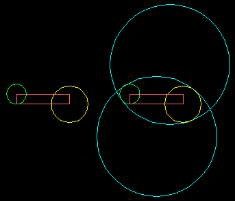

发表于 2008-6-19 07:37:18 | 显示全部楼层 来自: 中国上海
我的步骤:
; e( [: T  }/ L1 B6 ~0 t1、任意点画圆,直径72、直径60和直径50。
8 R9 m& \6 p4 Q* k! M2、画直角三角形,两直角边长32和6。
! b7 x& ?6 X9 ~1 s# V3、在直径60圆上任意一点作圆,直径12。
# K8 ^# \. w( d4、将三角形移动,使一角与直径12圆的圆心重合。
% F) q+ a* |) W5、以直径12圆圆心为圆心,三角形斜边为半径,画辅助圆。
4 K$ o& F) o3 K1 J) e, v6、以辅助圆和直径50圆交点为圆心,画直径22圆。) n# s) a. B/ B: l6 A
7、用直线连接直径12和直径22圆的圆心。
9 x5 L9 |# Y8 T6 v" a8、旋转直径72、直径12、直径22圆,旋转中心为直径12圆的圆心,旋转角度为参照,参照物为圆心连线,转至水平。
6 Y$ a& p! S% i% N完成。

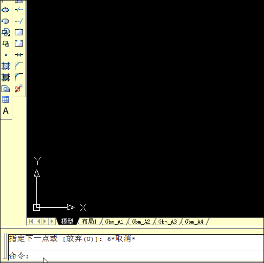

发表于 2008-6-19 08:57:38 | 显示全部楼层 来自: 中国吉林吉林市
这道题把思路反转一下,就简单了。
* M! f: T% z3 `先按要求做两个小圆,再用相切、相切、半径的方法做大圆,然后把做好的图形移动到你想要的位置。
' s0 u$ x! g# N% C1 i& ]+ D; p1 \; K
blackbird + 5 应助
发表于 2008-6-19 09:33:40 | 显示全部楼层 来自: 中国台湾
依两小圆的尺寸关系位先画好$ m3 ]3 V, e9 j5 ]% {
再依TTR画圆即可
2005llnn + 5 应助
发表于 2008-6-19 11:59:35 | 显示全部楼层 来自: 中国江苏苏州
只要先画直径12和直径22的圆,再画他们的相切圆就可以了啊
发表于 2008-6-19 12:13:33 | 显示全部楼层 来自: 中国上海
有时候逆向解题很容易~
发表于 2008-6-19 12:35:39 | 显示全部楼层 来自: 中国台湾
嗯,这个题目不会很难。' d' f8 Z5 }. h2 O
逆向思考就容易多了
