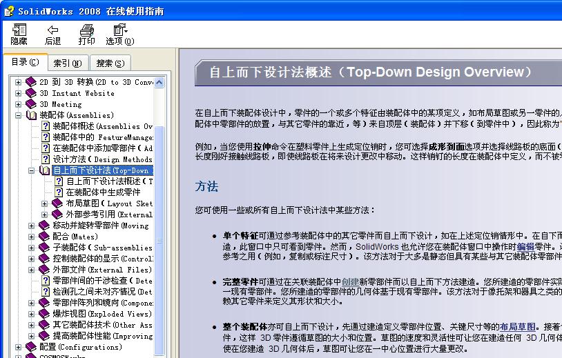

我也不明白sw是如何实现自顶向下设计的?* E& k5 y- D* A/ Q& c
自下向上好理解,就是做好零件实体再装配。
# ]6 t2 u7 T; t1 ?9 l$ N但SW软件说明说是可以实现自顶向下和自下向上的设计方法,请教高手,如何实现和理解这个问题?

简单地理解就说就是从装配体开始设计,然后一个个第剥离出零件吧。或者用多实体零件开始设计,然后分离各个零部件为单一零件文件。拙见

还是参考一下官方的东西吧,看看SW的帮助吧!! w5 T6 k2 m4 F$ L

就是在装配状态下设计,设计好后各个零件被自动保存,这样装配关系就不会出错,但是也是有利有弊。
