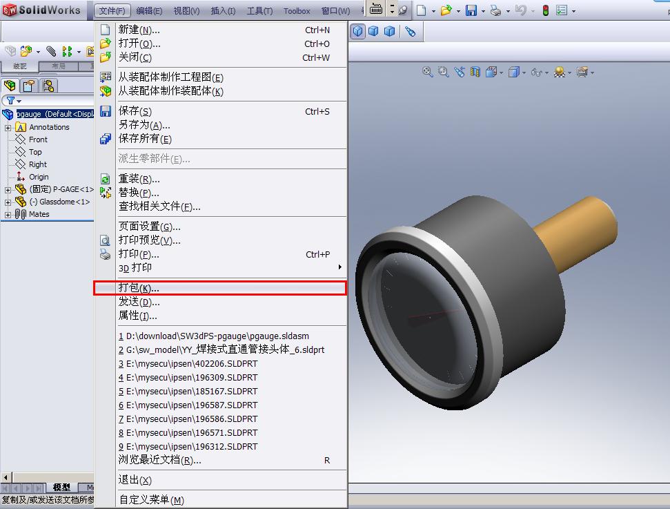

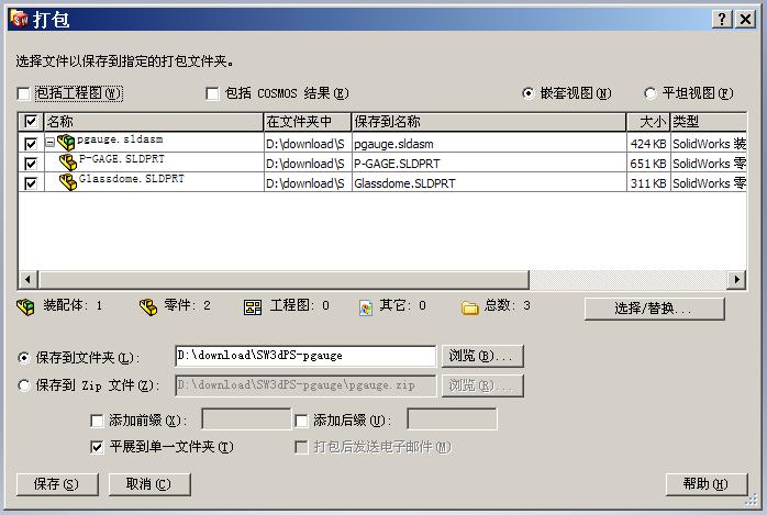

 楼主| 发表于 2008-6-19 10:46:09 | 显示全部楼层 来自: 中国江苏苏州
打包保存,其实我就是想备份。打包可以???如何打包能够告诉一下。贴个图片
发表于 2008-6-19 20:57:28 | 显示全部楼层 来自: 中国上海
图中的红框处就是
qian300 + 2 应助

 楼主| 发表于 2008-6-20 07:55:50 | 显示全部楼层 来自: 中国江苏苏州
回复 5# 的帖子
谢谢,仁兄很热情,我很喜欢,以后加强交流合作,共同学习进步
发表于 2008-6-20 08:16:28 | 显示全部楼层 来自: 中国山东济南
多谢五楼,此命令还没用过呢。
