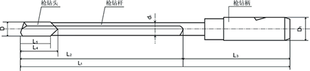

发表于 2008-7-8 13:01:30 | 显示全部楼层 来自: 中国辽宁大连
我给发个枪钻图参考一下:
( K# v# k. ~8 z* R+ y7 X' d. ~4 i  x1 D, e7 \
- `& r+ ]9 P7 y5 V& r 08.gif ' s! T8 E8 i, E% r$ W
5 s; T( B# b% q( s2 b/ U  d1 B% X[ 本帖最后由 ysl.132 于 2008-7-8 13:03 编辑 ]
