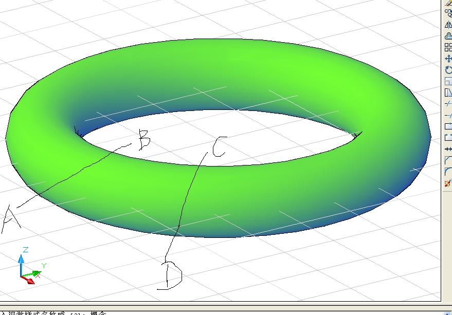

请教大家:该如何把下面圆环的AB,CD所在平面之间的部分“切割”掉?
3 t+ L. i$ ]/ `" I: C  N* g: N先谢谢大家伙了。

先用切割命令将圆环用两平面切割(注意一定要保留切割面两面的实体), 然后将AB和CD之间的部分删除, 最后将剩余的三部分用UNION命令合并即可.+ e( V" {" O* C7 u) l, Q
第二种方法是作一个契形体,两面分别为AB和CD两面, 然后用圆环减去契形体即可

6 \4 x; W) \; f1 }8 d8 f谢谢您了,而且是2种方法,都不错。谢谢!good
