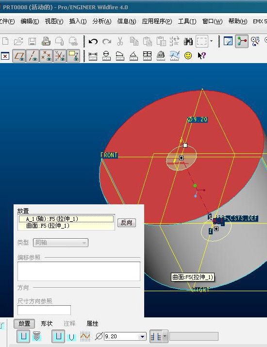

proe4.0中的直孔中没有同轴选型,这是怎么回事?只有径向,直径,线性
发表于 2008-6-20 08:05:20 | 显示全部楼层 来自: 中国广东东莞
4.0中有同轴选项的,只不过操作跟以前可能有所不同,选择时,按住Ctrl键先选轴线,再选放置平面就行了
