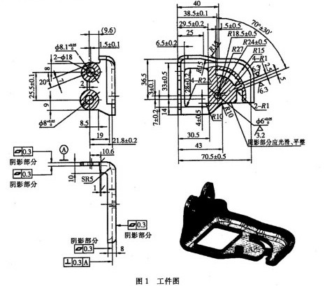

限位器支架冲压工艺分析1 S* Z7 C3 |0 k, N" Q7 R: n
1  引言
* @" l4 {  s; P5 {+ R    如图1所示为某车型变速器中一冲压零件,是五% I3 S- {' ~% o. C, q
倒档锁止支架总成中的一支承零件,生产要求为5万
! ~" ?9 Z% T2 u- L7 v套/年。该总成件在进行国产化过程开发时,要求开发
. `) o5 m7 u0 ]. X* c# q6 V/ h# H1 p9 L周期较短,仅两个月时间,而该支架零件相对组件中
6 V; T$ F+ E- O/ n. |- h8 y其它零件复杂,冲压工序较多,所以必须一次性开发
0 X. Z/ V5 F+ g5 T, {0 {成功。本文着重介绍该零件的冲压工艺分析及相关模    6 B* d+ {  i) P
具的买现万案。
3 T6 b8 `1 F- x5 I2  冲压工艺分析
" T) y. h3 q# u1 x4 v6 ~ 根据图1中冲压件形状和相关尺寸可知,该零件+ Y$ k' B/ E5 O7 Q
有落料、冲孔、翻边、折弯等基本冲压工艺。其工艺路
8 V/ F0 ~4 u( V5 g! w( f1 Z线可有以下几种方案:4 n0 S* H9 W; g- u! V( E
(1)方案1:落料冲孔(底面方孔除外)一复合模翻+ S- i9 t5 A) D% y" ]/ K# O; K
