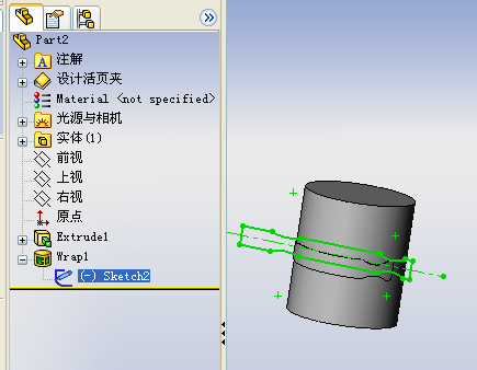

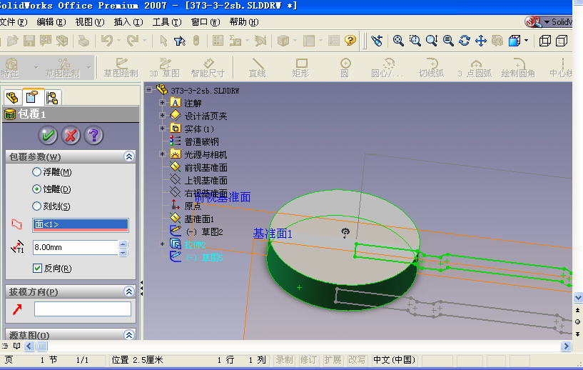

要画一圆柱凸轮,先在圆柱切面上建凸轮轨迹和宽度,在用包覆命令,可系统提示说包覆特征不能从交叉或开环轮廓生成,两个草图都这样,怎样找到错误的问题
发表于 2008-6-19 15:35:35 | 显示全部楼层 来自: 中国广东中山
你做的草图有问题(草图为开环),提示已说得很清楚了,如可以请把你的图形上传吧。  @3 [7 f, J# F6 O5 n8 I
