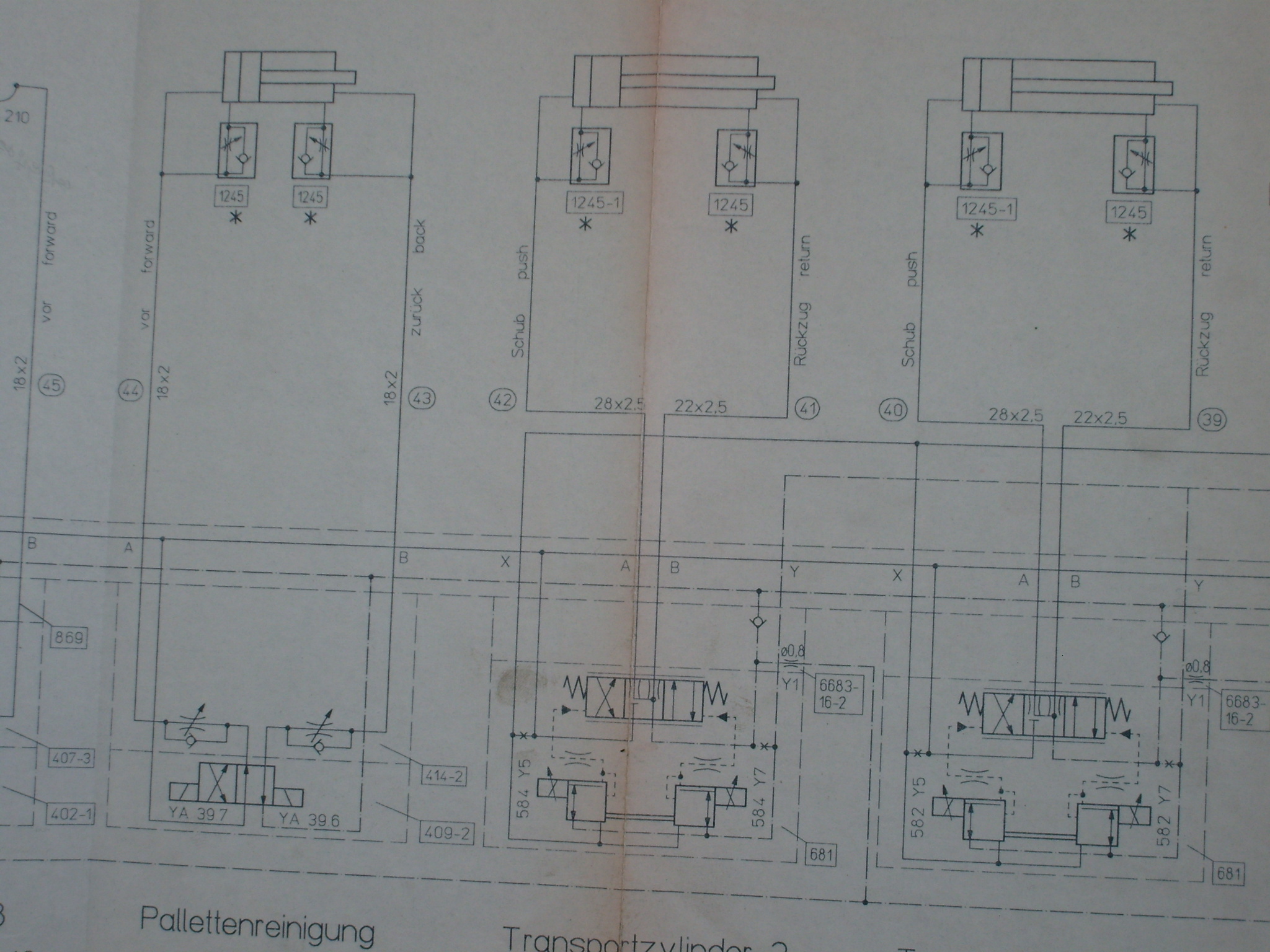

各位网友:最近才发现德国的液压图纸的比例阀作先导阀的电液换向阀在A,B口都加了阻尼塞。请问都具体起了什莫作用,谢谢各位。 我的图纸 056.jpg

这种阻尼小孔的作用:: }/ _! k! w# S) U& T$ x2 G" W# d
1.为了减振或叫吸收脉动.
  b0 U+ F6 m1 y8 d: C1 J& ^2.还有种情况本身外国图纸都是有这种机能的,中位机能严格来说都是有小孔的
6 u2 U# N- {8 \( B% _+ @3.建议看威格士样本,有清晰的表述,有时并不是刻意加的

这是换向阀中位机能的一种形式,力士乐的型号为Q,国内叫做Yx型机能,与Y型机能的作用相似。

个人认为还是为了减小系统由于换向频繁造成压力的变化而对阀的损坏!

阻尼作用是让比例阀在液动力换向时阀芯的动作更加柔和、平稳,从而减小换向冲击,增强比例效果;
