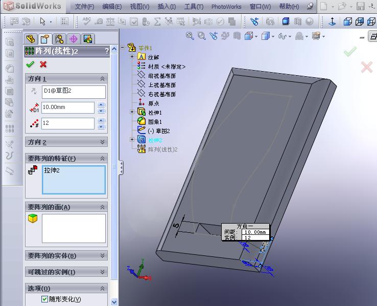

请大家帮忙看看为何随形阵列不成功? 注解和草图尺寸都有显示! 是选择的方向不对吗?    谢谢!

解释下,随形列阵应该是需要列阵的结构和需要跟随变化的形状之间要有一定的联系,就图看来看列阵的长方形孔和需要列阵的草图没有特定的关系。比如说:需要列阵的孔的中心线到草图的边界的距离一定。或者是宽度5的中心都是落在草图有弧度的边上。
1 z2 h7 T0 N4 X+ y% l% o可以尝试编辑类似的关系,进行列阵!

补充一句,随行列阵只能跟随一个特定的形状,列入一条曲线,一条直线。这个图中需要跟最的是哪个条件呢?
