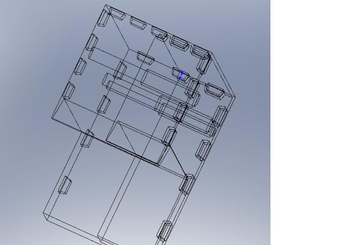

 楼主| 发表于 2008-6-19 15:59:35 | 显示全部楼层 来自: 中国江苏常州
预览效果图,好像抽壳也镜像了

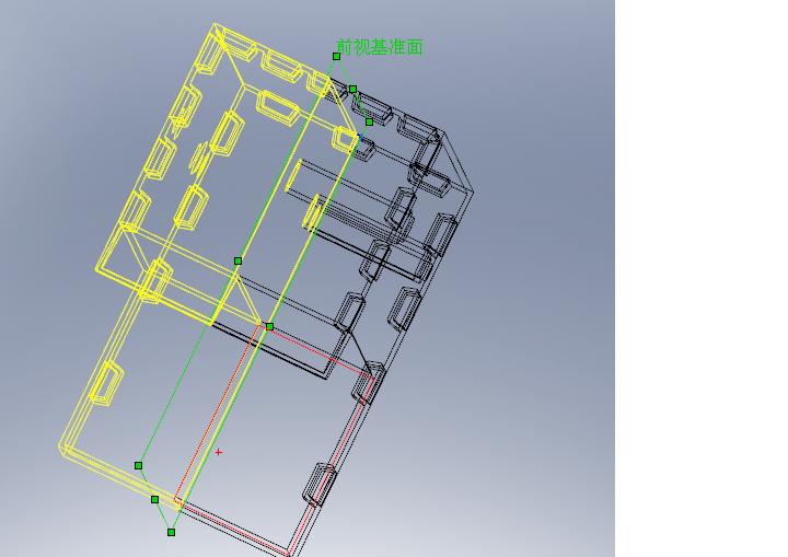

 楼主| 发表于 2008-6-19 16:00:57 | 显示全部楼层 来自: 中国江苏常州
实际结果图,注意:抽壳没镜像成功,请教各位大大,谢谢

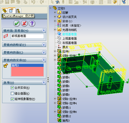

 楼主| 发表于 2008-6-19 16:08:38 | 显示全部楼层 来自: 中国江苏常州
这是源文件,我想通过前视基准面,镜像另外一边
$ ^1 r7 W" ]7 G; M1 d9 u现在就是抽壳特征无法镜像,郁闷啊,我是菜鸟,请高手帮忙,谢谢啦

发表于 2008-6-19 16:19:46 | 显示全部楼层 来自: 中国广东中山
看了下,在做镜像时选用“实体镜像”就OK啦。) G& }% G1 X3 G& u: L
 楼主| 发表于 2008-6-19 16:23:54 | 显示全部楼层 来自: 中国江苏常州
奇怪了,我怎么在“要镜像的实体”下选择不上“抽壳3”啊
% T9 P' Z2 w: N- V$ G' D' `& G有技巧吗?谢谢
 楼主| 发表于 2008-6-19 16:25:58 | 显示全部楼层 来自: 中国江苏常州
“要镜像的实体”我什么都选不上,不知道为什么
发表于 2008-6-19 16:31:11 | 显示全部楼层 来自: 中国广东中山
没什么技巧,只要在“要镜像的实体”对着实体点下就可以,你的图形就一个实体呀。  K6 U; U7 W2 L3 R) T- E1 R
SW2007: 立柱5.rar (1.03 MB, 下载次数: 5)
 楼主| 发表于 2008-6-20 07:58:21 | 显示全部楼层 来自: 中国江苏常州
问题解决,谢谢楼上的大哥
