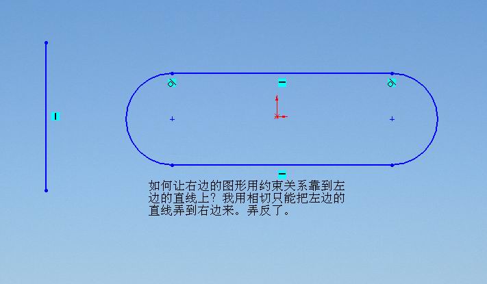

[求助] 约束关系
发表于 2008-6-19 16:51:48 | 显示全部楼层 |阅读模式 来自: 中国天津
8 e7 Q# G& n; g7 l* x2 h最好用动画的形式。谢谢
发表于 2008-6-19 16:58:56 | 显示全部楼层 来自: 中国河南郑州

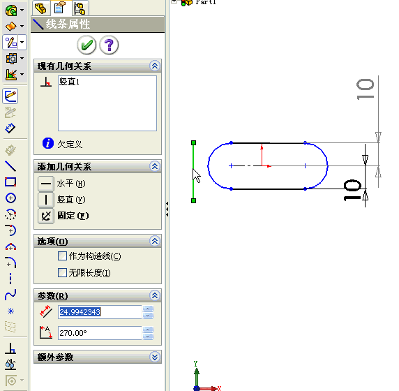

先给直线添加尺寸固定住,然后再添加你说的相切约束,右边图形就靠过来了。

发表于 2008-6-19 17:05:47 | 显示全部楼层 来自: 中国广东中山
这样应该能达到楼主的要求吧,用约束关系、右边图形往左跑、动画表示:) ^# g4 e( w' t% Y0 S
发表于 2008-6-19 17:12:44 | 显示全部楼层 来自: 中国山东济南
添加几何关系就搞定了!!基础知识

3#是先把直线固定,再添加相切吗?- g3 k9 A6 G/ o3 k( N5 t
动画太快,看的眼花。

发表于 2008-6-20 11:50:03 | 显示全部楼层 来自: 中国河南信阳
原帖由 zz435 于 2008-6-20 11:41 发表 http://www.3dportal.cn/discuz/images/common/back.gif
* I5 K, J& \, t) a5 k3#是先把直线固定,再添加相切吗?
0 W8 s& ~- h4 C- E3 w2 g8 n动画太快,看的眼花。
; v& c% o  _& {
对,就是这样,先把直线固定住,然后再添加相切关系,右边的图就会自动靠到左边来了!
& g5 P4 O9 Q7 S, i1 F- d! z; u关键是楼主要明白其中的相互制约关系。
发表于 2008-6-20 12:11:17 | 显示全部楼层 来自: 中国江苏苏州
既然直线要动,那你就先把直线固定住,再添加相切关系.
发表于 2008-6-20 16:41:59 | 显示全部楼层 来自: 中国陕西西安
回复
先把左边直线设为固定,再将右边的长条圆用尺寸约束和几何体约束定义成块,最后用几何体中的相切约束,约束左边直线和右边的长条圆。
