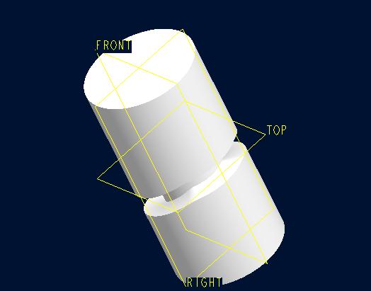

发表于 2008-6-20 09:57:37 | 显示全部楼层 来自: 中国广东广州
满足楼主的要求,4.0做的。
, o: W8 p: H" \程序是1 u9 w. D# }6 c, u  V! p9 C- X
sd6=evalgraph("gr1",trajpar*360)4 x  `0 Y% u( X0 |# C; j
"gr1"是图形的名称,trajpar是变量
% D5 R- J- u. x1 B) `2 a8 M  b# r' y: W, `9 t# \% l4 a$ [1 f
[ 本帖最后由 samuelmantou 于 2008-6-20 09:59 编辑 ]
prt0035.prt.rar
169.53 KB, 下载次数: 26
