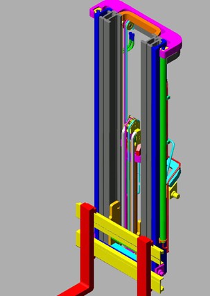

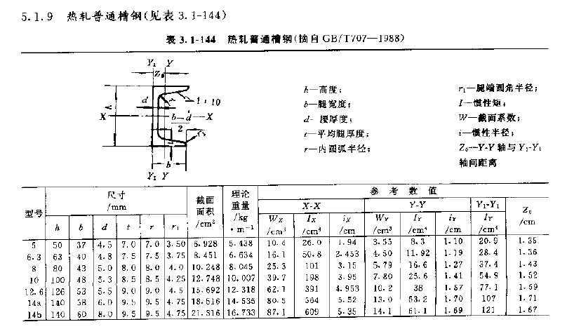

那位大哥有哪位i大哥有叉车门架槽钢的截面尺寸图,谢谢

发表于 2008-6-20 11:04:00 | 显示全部楼层 来自: 中国上海
兄弟,你这个问题也太含糊了3 L' O6 L7 _( @0 f/ a2 n; Y2 N
是哪种叉车用的槽钢呀?
2 ~2 E2 F" F7 ?, u  N建议兄弟直接测绘一下槽钢的尺寸' i/ G& R: y& z0 i+ w/ s" A7 n
然后再对照手册中的规格查找+ [, ~4 W' R0 b) E$ [' |
就能找到槽钢的规格尺寸图了。

发表于 2009-1-10 19:09:01 | 显示全部楼层 来自: 中国上海
这个应该是3级全自由的门架3维图。 :) :)

发表于 2009-9-19 19:06:22 | 显示全部楼层 来自: 中国辽宁沈阳
叉车的门架槽钢属于专用型材,一般由专业的冷弯型钢生产厂按定单生产。所以,楼主所问应说的再具体一些。
plc + 2 应助、讨论
发表于 2009-9-19 22:10:40 | 显示全部楼层 来自: 中国浙江杭州
目前辽宁宏昌与采委会联合开发的叉车专用槽钢C12、C14、C16、C18、C20等规格其中
4 T: i% i5 o6 b( lC12:1—2吨% M1 [1 z/ R& [" I* s  Z1 ^( V
C14:1.5—2.5吨6 w% m; y/ `; ^6 M
C16:2.5—3吨5 ]" i6 t3 E$ X- n- M% @0 b5 c
等等,如果需要,我可提供!
发表于 2009-10-7 11:41:43 | 显示全部楼层 来自: 中国江苏无锡
就算是进口的,也是有相关规格的,同样分C型、工字型和J型,都是国外相关钢铁公司的企业标准,标注了各种叉车需要资料包括适合起升重量和高度。
