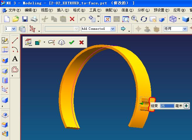

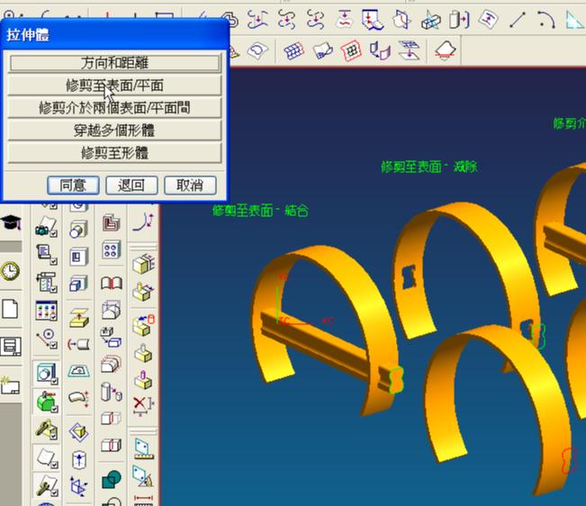

我的UG3的版本里的拉伸怎么没有拉伸至某一指定面啊,+ `. W7 W7 H0 L8 z$ |
我看一个视频里的拉伸选项很多啊,我的版本里就没有相应的选项  ^& y- P  E( A3 t: i6 Y$ Y! g$ J! @
到底UG有几个版本啊?# h7 E7 D8 u2 Z- v. ]7 d+ w

发表于 2008-6-20 06:58:18 | 显示全部楼层 来自: 中国上海
"修剪至表面/平面"中的“修剪至平面”就是。

发表于 2008-6-23 11:03:31 | 显示全部楼层 来自: 中国上海
有的,只是3.0把拉伸的菜单简化了而已,你可以点拉伸工具条的最左边----跟拉伸的那个图标一样的按钮,出来后,它的”从“跟“到”的右侧下拉菜单里有这些选项的,有拉到下一个面,还是直到一个选定的面,还是自己输入数值等。3.0里还有好多像这样把对话框简化成工具条的形式,比如倒圆角也是这样的,也可以用同样的方法把以前熟悉的对话框给调出来。。。
