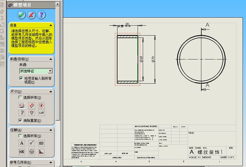

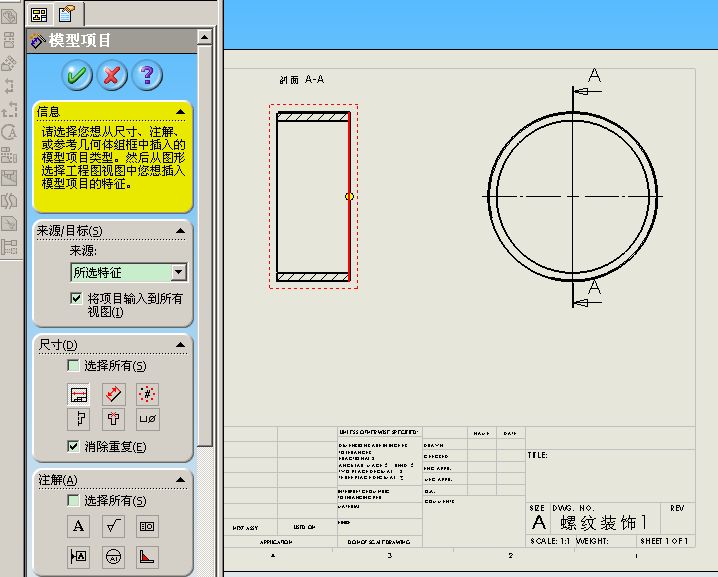

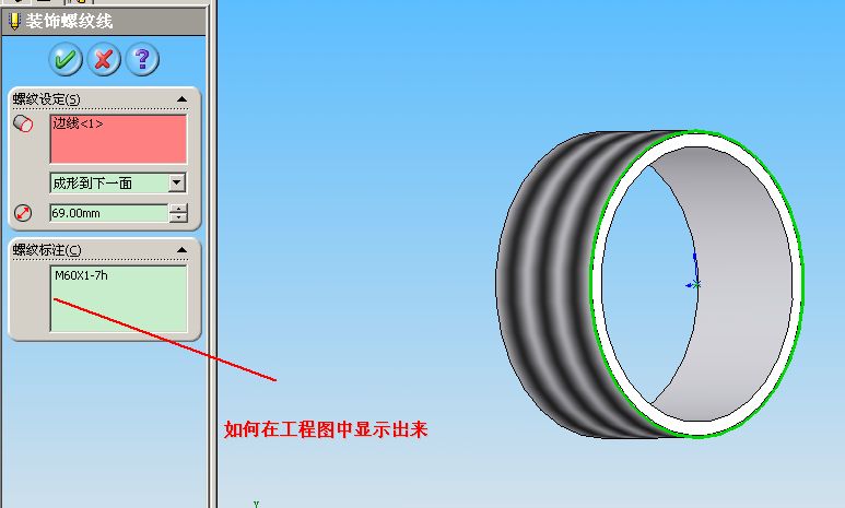

插入的装饰螺纹线时,在螺纹标注里也输入的内容,可是在工程图里不能显示出来.
发表于 2008-6-20 07:33:22 | 显示全部楼层 来自: 中国江苏常州
用“模型项目”下的螺纹线标注,就可以了~~~~
发表于 2008-6-20 07:51:06 | 显示全部楼层 来自: 中国广东中山
请楼主参看些贴:装配体工程图螺纹线问题。

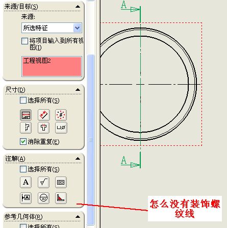

 楼主| 发表于 2008-6-20 10:52:51 | 显示全部楼层 来自: 中国重庆
怎么没有
怎么没有装饰螺纹线选项

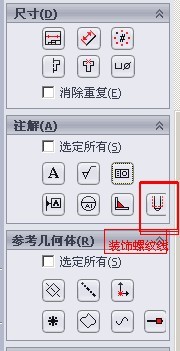

发表于 2009-8-10 15:34:44 | 显示全部楼层 来自: 中国广东广州
奇怪,楼上的贴图图标怎么少一个?我旁边有个装饰螺纹线5 T0 {) t$ Q" u* V
" l6 k" ~$ T- B5 G
发表于 2010-1-11 18:51:24 | 显示全部楼层 来自: 中国天津
注解 中 装饰螺纹线 只显示在装配体工程图中。

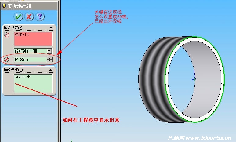

发表于 2010-5-16 21:19:54 | 显示全部楼层 来自: 中国江苏镇江
关键是:底径设置不对,改成59或58试试: R9 U9 b8 L6 F7 Y' f+ P; B, {/ `
