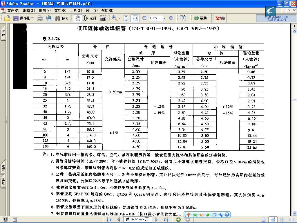

本人在工作中有时会接触到55°非螺纹密封的管螺纹,如一般接触比较多的是4分、6分、一寸的管件。如不锈钢的,一般买一些无缝钢管车牙,但是具体每一种型号的牙,具体需要买多大直径的管,多厚的管壁,不甚了解。我们的管件是用在自来水管上的,所以请高手指点一下,一般是怎样根据所车的牙的大小,内牙or外牙,选取外径、管壁厚。谢谢!!

一般根据水管的通径,选择要车的管螺纹尺寸。

“具体需要买多大直径的管,多厚的管壁,不甚了解。”
$ B# k, K  d, _" s0 h8 r  b可以根据下面焊接钢管的外径、管壁厚度购买你的不锈钢钢管。

对于自来水管子,公称通径和管子外径、螺纹尺寸都是一一对应的,比如4分的螺纹就是加工在4分的管子上的(4分=1/2 in)。3楼给出的表中的公称口径的(in)值,就是对应的螺纹公称值,你可以根据表中的管子外径购买相应的不锈钢管。% U, ?5 f# `' u2 m6 r* u6 ?: u' h
2楼版主给出的是螺纹密封的管螺纹尺寸(R螺纹),GB/T7306.1-2000 《55°密封管螺纹 第1部分 圆柱内螺纹与圆锥外螺纹》,GB/T7306.2-2000 《55°密封管螺纹 第2部分 圆锥内螺纹与圆锥外螺纹》,而非螺纹密封管螺纹(G螺纹)尺寸应参考GB/T7307-2001 《55°非密封管螺纹》。
