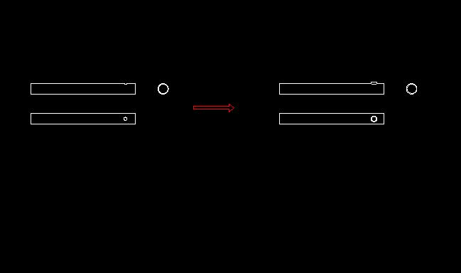

在紫铜管上打孔且能将打好的孔扩大并使孔能有翻边,我做的模具毛刺太大不知道有没朋友指点下!

 楼主| 发表于 2008-6-22 12:49:05 | 显示全部楼层 来自: 中国安徽合肥
或许我没有将清楚,我设计的模具做这个会有很大问题!
现在希望做成我附件里面的样子,我做的那个翻边都是弧线,我想将翻边做成直的,最好是能够在钻床上直接安装,这样才可以!( i$ K" A' V# A
我希望做成图示的那样,请各位大侠帮帮忙

你的图也太简单了!你要说你们的模具是用什么方法做的!!!
" Z( n( @1 A* a3 H7 z% C9 p我认为主要问题出在你的冲孔上!!因为毛刺大所以翻边以后要开裂口!!0 @. ], w6 Z$ Z" N, l
不知你的铜管的管径是多大的?不同的管径用的模具结构也不一样!2 |* j5 }. U' q# E4 Z: j/ @
还有就是你的翻口还要不要再卷口??

采用热钻工艺2 U) A6 C1 Z- V5 F) O, p  X+ k6 ?) u  Y" I

是不是加工磨具的配合间隙太大了

铜的延展性强,翻边时凸模的表面粗糙度一定要达到Ra0.4左右、凸凹模间隙要偏大些、再是孔的毛刺太大了,另外在冲时可加入润滑剂
发表于 2010-4-17 08:00:42 | 显示全部楼层 来自: 中国江西上饶
还有翻边凸模的过渡R角要大
