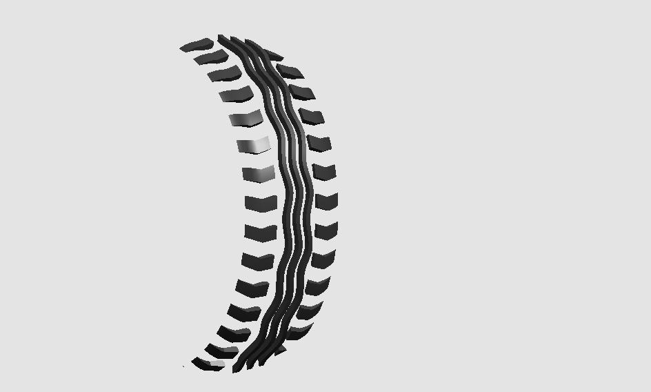

我在画一个轮胎时,怎么不能显示全部的实体,只能显示一部分,是机器配置的问题吗?我用的是IBM笔记本 配置不算高:% h: V9 Z# o# O+ P: F* S
1 O$ U' d; N0 F! H: O6 \% ]
Celeron M CPU  440 1.86G 内存 添加一条现代 两条512共1G   显卡  Mobile Intel(R) 945GM Express Chipset Family  (144 MB)

 楼主| 发表于 2008-6-20 10:13:40 | 显示全部楼层 来自: 中国山东东营
问题似乎找到了
我觉得原因可能是在生成回转体的时候选择的曲线有缝隙造成的

发表于 2008-6-23 11:06:47 | 显示全部楼层 来自: 中国上海
可以试试用ctrl+f,或者VIEW菜单里有个REGENERATE的选项,可以使UG按照你当前的视图,重新计算生成。如果还不行,那就是你的电脑配置跑不动,呵呵。。。
