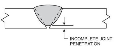

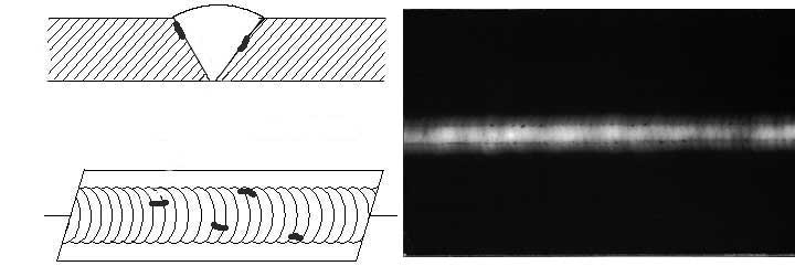

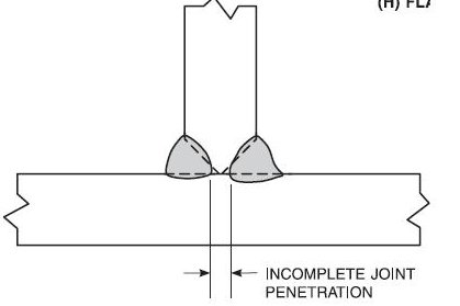

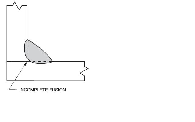

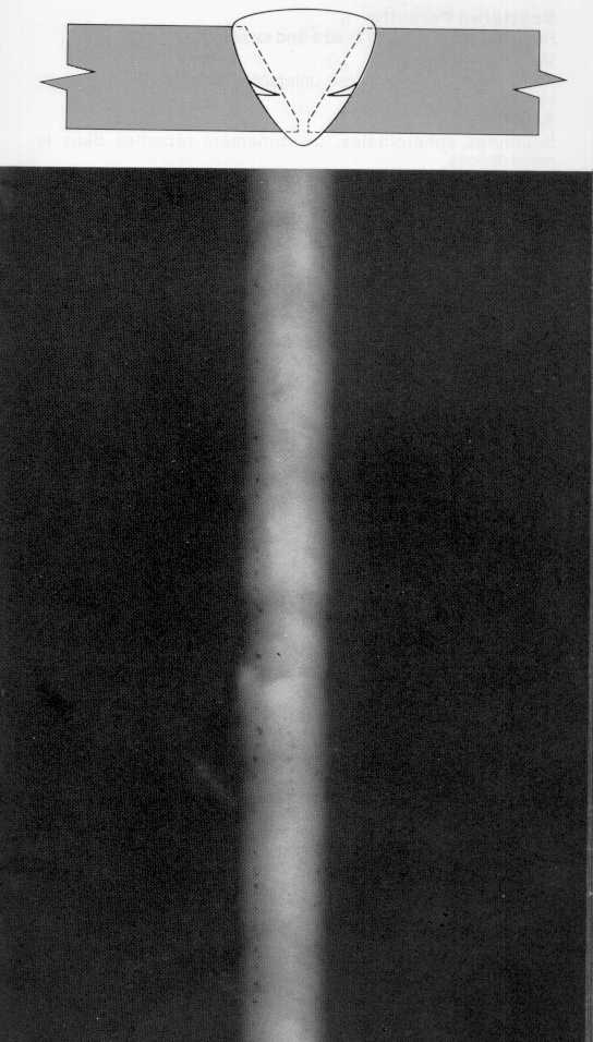

如何确定焊缝根部的缺陷应该为未焊透或者为熔合。
AWS-1
AWS-1
AWS-2
AWS-2
AWS-3
AWS-3
AWS-4
AWS-4
 楼主| 发表于 2008-6-20 08:47:17 | 显示全部楼层 来自: 中国广东深圳

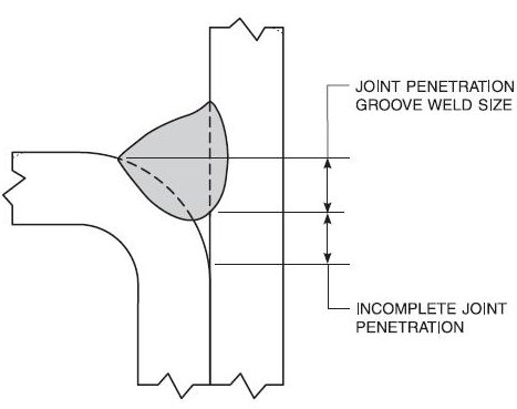

上面为AWS中的定义,同样ISO中也有这两种定义。

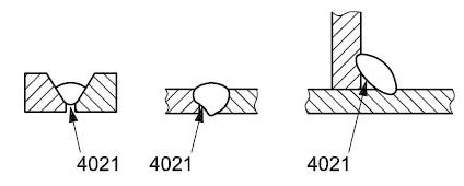

ISO-1
ISO-1
ISO-2
ISO-2
ISO-3
ISO-3

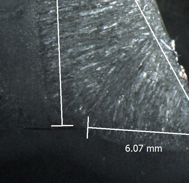

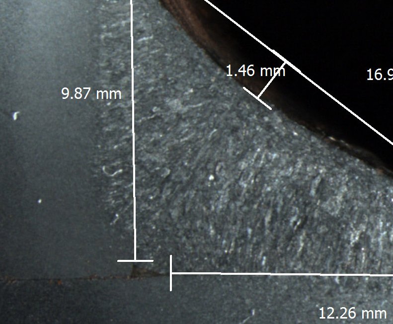

 楼主| 发表于 2008-6-25 12:19:53 | 显示全部楼层 来自: 中国广东深圳
这两个实际焊缝属根部未熔合还是根部未焊透?
发表于 2008-6-25 12:26:47 | 显示全部楼层 来自: 中国黑龙江哈尔滨
腹板直角顶点未熔入焊缝,因此是未焊透
 楼主| 发表于 2008-6-25 13:14:30 | 显示全部楼层 来自: 中国广东深圳
谢谢楼上。2.jpg是否可以看作是根部未熔合?
发表于 2008-6-25 16:32:25 | 显示全部楼层 来自: 中国上海
从图片一可以看出是根部未焊透,建议底部打底焊是采用小径焊条焊接。确保根部能完全焊透
 楼主| 发表于 2008-6-27 08:32:16 | 显示全部楼层 来自: 中国广东深圳
谢谢各位老大。有没有根部未熔合的例子,能发上来学学吗?

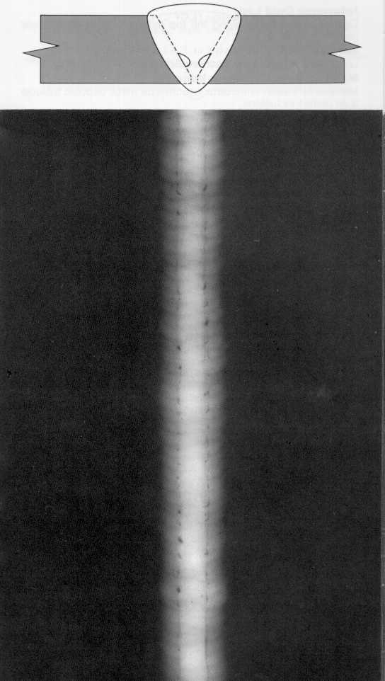

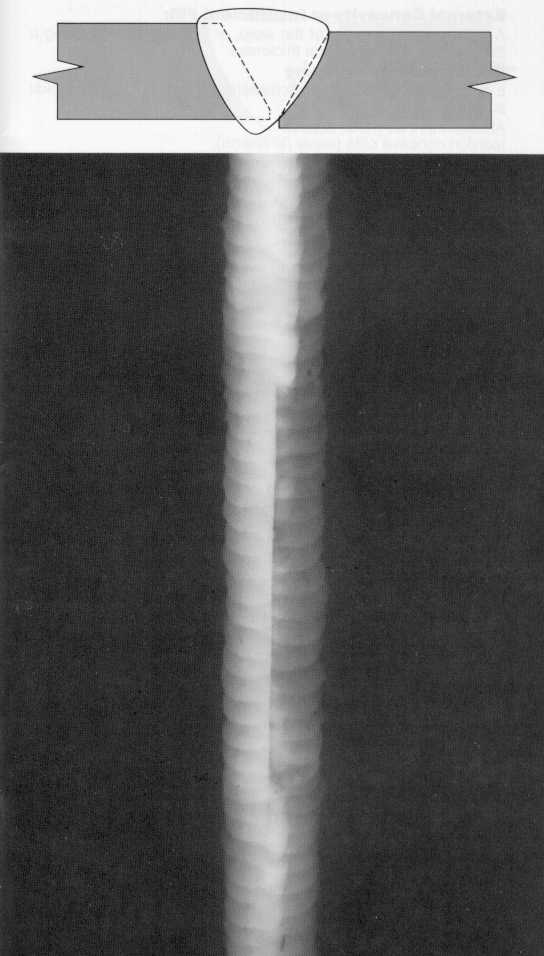

发表于 2008-6-27 09:39:44 | 显示全部楼层 来自: 中国辽宁大连
根部未熔合
根部未熔合
发表于 2008-6-27 09:40:28 | 显示全部楼层 来自: 中国辽宁大连
根部未熔合
根部未熔合
发表于 2008-6-27 09:40:59 | 显示全部楼层 来自: 中国辽宁大连
根部未熔合
根部未熔合
发表于 2008-6-27 09:41:42 | 显示全部楼层 来自: 中国辽宁大连
根部未熔合
根部未熔合
