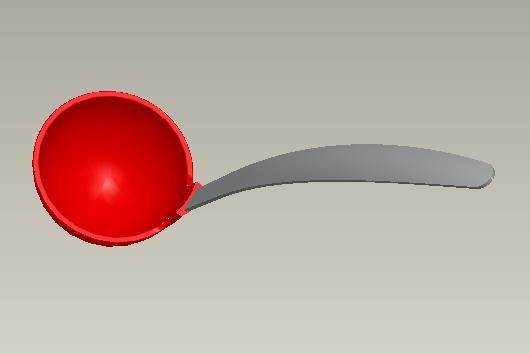

发表于 2008-6-20 09:16:33 | 显示全部楼层 |阅读模式 来自: 中国广东深圳
想问下各位.这样的产品能不能做~~~
  ?6 d( U) W! k* P9 o+ M9 T. z1 c& K% s2 K8 T
1.是硅胶产品内包铁片
; Y6 H  |) g- O7 h) `& L2 ?2.白色部分是内铁片..勺子是一种全包式的产品..不过可以考虑在手把后面搞孔定位 后面最小尺寸13MM
3 u) E% _( s( \# @  e/ V1 Z7 b铁片厚2MM  产品厚大概在5MM~!

 楼主| 发表于 2008-6-20 16:26:21 | 显示全部楼层 来自: 中国广东深圳
汗..狂汗哟...现在这个产品模型是没问题...可是生产不出OK的成品..所以想问哪个有办法让成品提高~..样式基本就这样...主要是中间有铁片~~~受重就会自己在模具内移动~

这个简单嘛,勺子是不锈钢产品吧。首先需考虑勺柄的定位,勺子前

发表于 2011-4-12 16:46:05 | 显示全部楼层 来自: 中国福建厦门
勺子带孔的一段用紧固定位,勺子的另一端,即与硅胶连接的地方可以用一小块硅胶先支撑着,这样后面射出硫化的硅胶就可以与之前支撑用的硅胶连为一体了,虽然有时候可以看出来,但是这也是没有办法的办法,除非你模具非常精准,不锈钢勺柄紧固定位就可以了
发表于 2011-4-12 16:46:40 | 显示全部楼层 来自: 中国福建厦门
发表于 2011-4-12 16:49:04 | 显示全部楼层 来自: 中国福建厦门
勺子带孔的一段用紧固定位,勺子的另一端,即与硅胶连接的地方可以用一小块硅胶先支撑着,这样后面射出硫化的硅胶就可以与之前支撑用的硅胶连为一体了,虽然有时候可以看出来,但是这也是没有办法的办法。2 y5 V( T' l3 {5 w
! E1 ]# v5 E( [0 r4 f- I4 ?. K
上面的回答出了不对,因为勺柄的穿孔之内也应该有硅胶覆层吧,所以只能用同材质的硅胶来定位了
