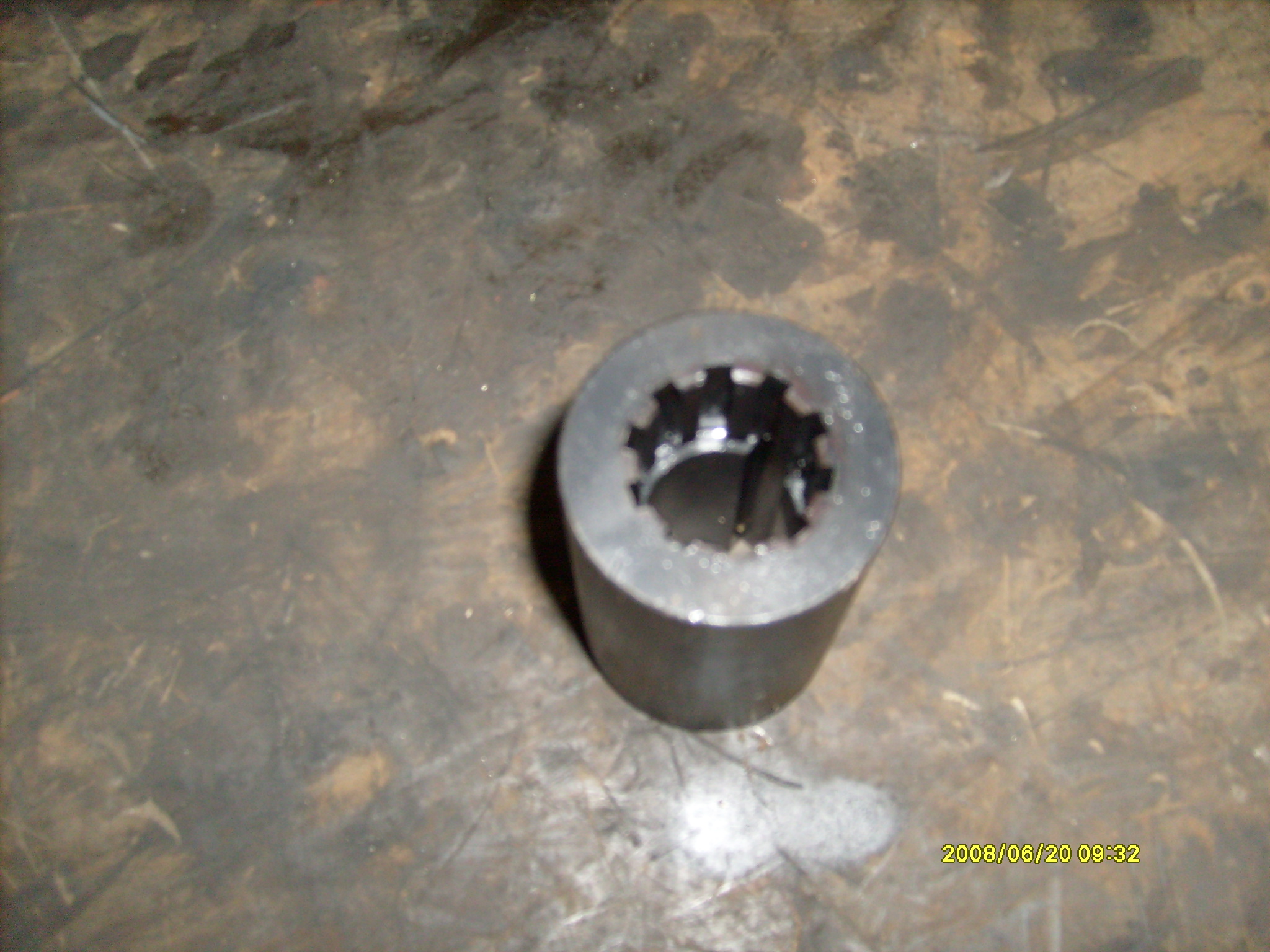

大家好:8 W  D, u6 ]+ u' Q
这个零件如何安排工序:
) ?/ R6 T( e8 P. s3 s: r# k- U6 S要求花键是内径定心,误差H7--0.025
1 d! f; G  @. W1 H0 @与前面的内孔的同轴度为0.02
* c8 I! Z1 ^& t: t$ s整体淬火HRC45-50

我们也有类似的产品,不过不是花键,是内12角的. {0 O6 e$ e0 e# E
冷镦----钻孔-----平前端面-----倒角----热处理-----表面处理

下料-车外圆-车内孔-拉花键(插)-淬火
0 m- y8 v; k; w0 x, R- E不过0.02的同轴度要求在热处理后可能有点困难。
: m: i$ {) z) h6 N7 v: t+ I不过0.02的同轴度要求在热处理后可能有点困难。
. j/ z8 h  S% ?4 P* e! B- K. M7 i& T- E- u! C6 w; p6 ?4 z
应该需要最后加上磨序吧。

这个花键能拉吗??????????????

车端面---钻孔----拉花键---搓到角 工序差不多这样' y1 u. D& z& y( Z8 A! \6 b
不过要保证精度,不仅要安排合理的工序,更重要的还是要设计好夹具,不知道你的生产是批量还是单件,中批量的话最好设计专用夹具

一年1500个~~~~~~~~~~~~~

先车,孔内应石退刀榜,最后是插。

个人见解: D1 ^( N0 L) N3 P! ^6 D
下料—车外圆(端面)—钻/镗内孔—插—真空淬火—磨孔—磨外圆

9楼的是现在的正真的工序9 T( ?8 w) \  p! N- x4 G/ G4 r
可是问题是插能有多高的精度要求啊?
' l9 K& V/ w+ }6 y$ |  J关联的型位公差的检具又如何设计?
