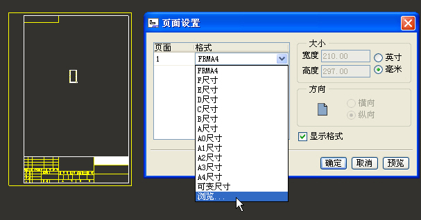

10.JPG 9 `$ W/ _% L$ v3 l
- y" \; G, Q" i1 _& Q. d楼主如果是要换这个图框的话" r2 h/ V8 n9 A  b; P5 @1 B
文件---页面设置    如图 再浏览你所要换的图框

发表于 2008-6-20 20:50:52 | 显示全部楼层 来自: 中国上海
将显示格式的钩去调就可以拉
发表于 2009-2-25 12:58:42 | 显示全部楼层 来自: 中国广东东莞
二楼的好办法
