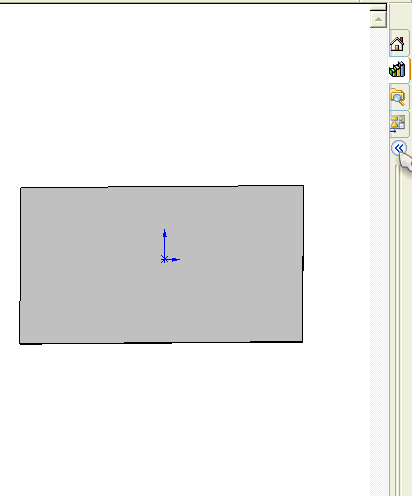

各位老大 SW钣金上定位成形工具如何做,请指教一二。
发表于 2008-6-20 11:24:52 | 显示全部楼层 来自: 中国广东中山
在放置成形工具后在最终确认前,可通过对草图添加标注或、束几何关系、旋转等来定位。" Z  z; L. `5 P0 l" \
过后也可以通过编辑成形工具的草图来改变其位置。

老大 还是不明白
发表于 2008-6-21 20:57:57 | 显示全部楼层 来自: 中国广东中山
看下吧:
4 I6 z6 o8 E3 J1 {: y" a6 d 1.gif
