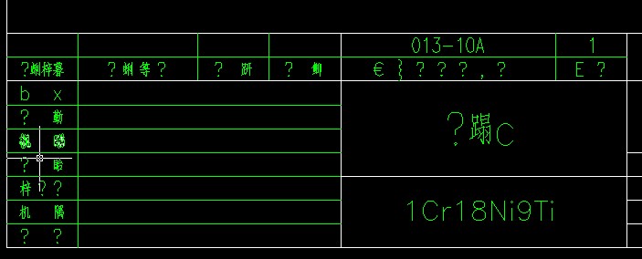

这是以前用CAD14绘制的图纸,现在打开是这个样子
- C/ @$ j' S  Q- j  ]9 U2 X/ W需要下载那一个字体?
' G1 ]7 I9 M: b& m如何知道它是哪一种字体?
, M* n. I" S/ ?0 C$ v9 q9 i 1.jpg

命令:_style

发表于 2008-6-20 13:27:45 | 显示全部楼层 来自: 中国山西太原
对着文字双击不行吗?

发表于 2008-6-29 00:33:00 | 显示全部楼层 来自: 中国台湾
用ddedit命令去点击它( Z7 G/ }: T4 }/ v. T
或开启propertiesclose(正体字版翻译为性质)3 N' M4 q' Z& G6 E  \7 e9 C
- C: ?. ]  D' D/ L6 i' s再去点击它
8 Y( i7 X0 g4 T( I4 B8 s% s+ o9 }找文字那一栏下
- Z- J. `+ N- W+ z. n的内容和形式方块就可以知道

发表于 2008-6-30 12:37:47 | 显示全部楼层 来自: 中国安徽宣城
