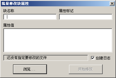

使用VBA的解决方案
编程要点. D* [* _" e; s3 n- N  N

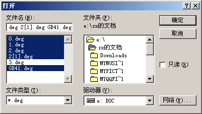

" q. A: r0 `3 y: F4 @) h1、插入用户窗体,在窗体上放置公共对话框(CommonDialog控件),并设置其属性Filter = "*.dwg|*.dwg"以过滤文件类型;Flags = 512以一次获得多个文件路径;; F% s( }( J  m+ N
2、用Documents对象的Open方法逐个打开要修改的文档;' r8 ~1 `8 E+ m% m( o3 u$ i
3、遍历文档(Document对象)的所有图元,用ObjectName属性(="AcDbBlockReference")寻找符合给定条件的“块参照”(AcadBlockReference对象);
' t. S0 P3 m! e. m6 g4、用“块参照”的GetAttributes方法获得该“块参照”的属性集;
: \' y* U8 q- e5、用属性对象的标记(TagString)查找符合给定条件的属性;' E' o; S8 n8 D
6、修改属性对象的TextString为新值;8 M# @8 [! d& H4 X; b: a
7、用文档的ReadOnly属性判断文档是否用只读方式打开,对只读文档用SaveAs方法保存;其它用Save方法保存;2 l! I6 g# l7 P# R/ x7 H
8、用Close方法关闭文档;- A& z) f& k: @& V
: J8 P8 h# g& \& l+ L% R

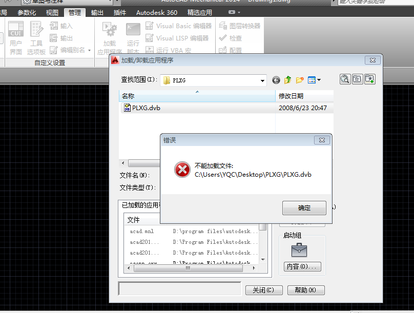

 楼主| 发表于 2009-5-14 22:37:15 | 显示全部楼层 来自: 中国辽宁鞍山
3楼提供的文件是dvb格式的,如何执行?

发表于 2009-6-2 12:52:33 | 显示全部楼层 来自: 中国辽宁营口
工具>宏>加载工程
' P( U' X2 |3 g+ P0 o  R; Z% x工具>宏>宏>运行
发表于 2009-6-29 09:23:56 | 显示全部楼层 来自: 中国黑龙江大庆
谢谢版主,我是了一下,还不太会用,不过已经调出来了
发表于 2019-10-11 09:16:15 | 显示全部楼层 来自: 中国湖北
请问这是怎么解决. b9 V# c1 H% [) v# r8 m
