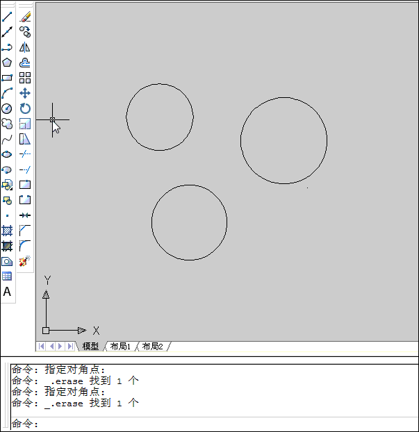

[已解决] 如何作任意三个圆的内切圆与外切圆
发表于 2008-6-20 15:09:13 | 显示全部楼层 |阅读模式 来自: 中国江苏苏州
如题,求画法步骤。

不好意思,看错了!
0 e* u" S( d6 @2 z2 x+ m画法步骤如下:, _* u2 n# h! Q5 G
1:在菜单中找绘图/圆/相切、相切、相切
0 D4 `7 N* Q0 I6 Q. x. j, N2:
; ~$ Y: n& t6 h4 @$ O9 J* x0 ma内切圆
& z4 c9 ^+ d+ \* ~5 c点击三圆相距最近的三条边
" D" M# X( g6 A4 P( Z: Rb外切圆( E4 y7 G+ `$ i0 ^
点击三圆相距最远的三条边
番禺理工 + 5 认同,不知道符合楼主的要求不????
发表于 2008-6-20 15:58:57 | 显示全部楼层 来自: 中国浙江宁波
三点画圆,分别捕捉切点;& @; W0 @# d- v7 K# ~
) y! H+ c$ L3 T2 v/ A  K[ 本帖最后由 sealive_leafage 于 2008-6-20 16:06 编辑 ]
wsj249201 + 5 应助
 楼主| 发表于 2008-6-20 20:54:05 | 显示全部楼层 来自: 中国江苏苏州
谢谢楼上两位,我想的太复杂了,想采用几何方法来求,而用CAD却如此简单。
